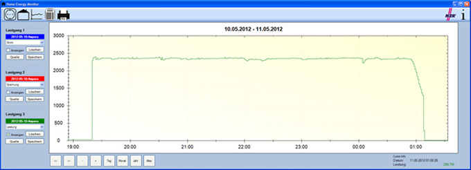

Letze Ladung mit der Ladebox
Verbrauch am Zähler: 13.7 KW/h
Phasenverschiebungswinkel: -03°
Scheinleistung mit dem Leistungsfaktor cos phi 0,99P
Diese Daten können nur am Gerät abgelesen werden, nicht gespeichert.

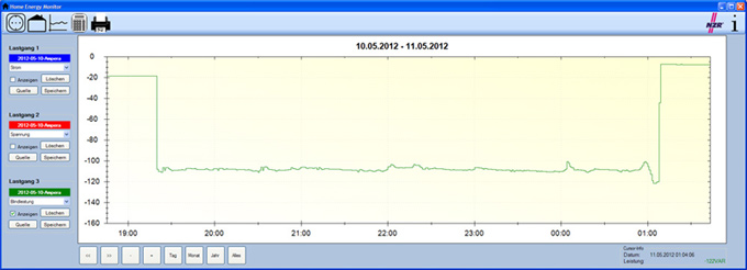

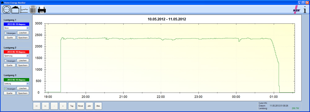

Leistung:

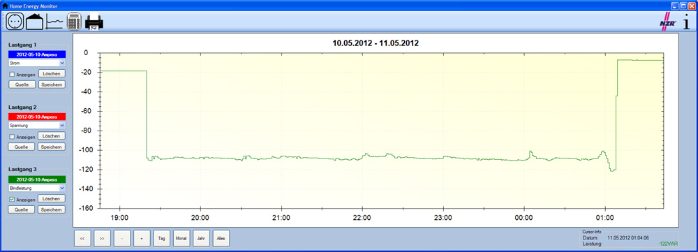

Blindleistung:

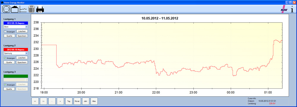

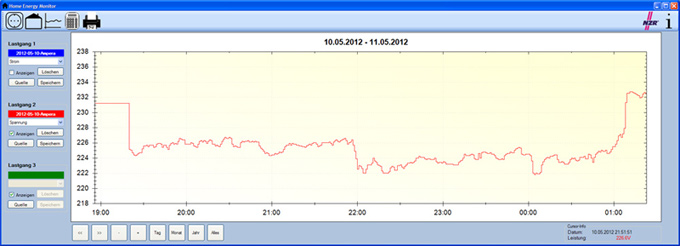

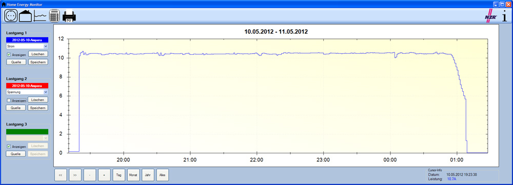

Strom
Spannung:

Leistung
Blindleistung

Strom
Spannungsverlauf

Hab ich das als E-Technik-Laie richtig verstanden??
Die Ladungsverluste belaufen sich auf 13,7 kWh - 10,4 kWh = 3,3 kWh?
Liegt das im üblichen Rahmen von elektr. Aufladungen?
Grüße!

Hallo Markus
Dazu muss ich noch ergänzen, dass ich den Ampera gestern noch ca 2 Stunden eingeschaltet habe laden lassen, um die 12V Batterie zu laden. Das zieht zusätzlichen Strom.

...dachte schon! Normal habe ich im Sommer für 10,4 kWh etwa 12 bis 12,5 kWh beobachtet.

EcoDrive hat geschrieben:Hallo Markus
Hallo Peter,
nicht nur das Ladegerät sondern auch diverse Steuergeräte und Servomotore (Servolenkung) ziehen Strom. Wobei die 12V Batterie eigentlich keine Ladung mehr aufnehmen sollte, da sie im Fahrbetrieb geladen wird und nur als Puffer und zum hochfahren des System benötigt wird. Die 12V Stromversorgung übernimmt danach der Inverter.

Hallo Klaus
Da hast du bestimmt recht. 12,57 V deuten meines (nicht fachlichen) Erachtens auf eine volle 12V Batterie hin. Ich brauch das also künfig den Ampera nicht mehr eingeschaltet zu lassen.
