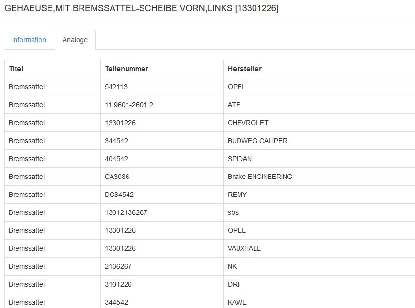

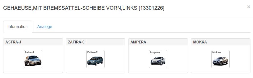

Das geht für jede Teilenummer z.B. auf dieser Seite: https://opel.7zap.com/de/car/r12/ Anbei zwei Bilder zum Bremssattel vorn links.
https://opel.7zap.com/de/car/r12/j/0/10-0/#1 --> auf "Anwendbarkeit" klicken
Bremssattel VoLi 1.JPG (33.17 KiB) 2828 mal betrachtet
https://opel.7zap.com/de/car/r12/j/0/10-0/#1 --> auf "Analoge" klicken
Bremssattel VoLi 2.JPG (65.18 KiB) 2828 mal betrachtet
Beste Grüße, STdesign
