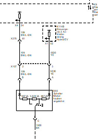

Zwangsladen kannst du wenn du den Schalter Motorhaube simulierst auf "offen".Dargestellt ist Ruheposition geschlossen.Schalter ist direkt im Schloss vorne verkabelt,Stecker Pins A-B-C,Gelbe Leitung unterbrechen und/bzw 4,6kohm an Masse legen-wenn er´s genau nimmt- und er springt an.Kann man so fahren?Fehler?Ich habs noch nicht probiert ;)
schalter motorhaube.PNG (10.57 KiB) 10155 mal betrachtet

bei mir springt der motor an,wenn ich die haubenentriegelung öffne,habe fahren probiert,lädt aber nicht.

Das Verhalten beim Öffnen der Haube ist doch dasselbe, wie wenn "Engine On" über MyVoltHold aktiviert wird. Und dieser Modus ist perfekt zum Laden im Stand. Er lädt dann nicht so schnell wie im Gebirgsmodus.
