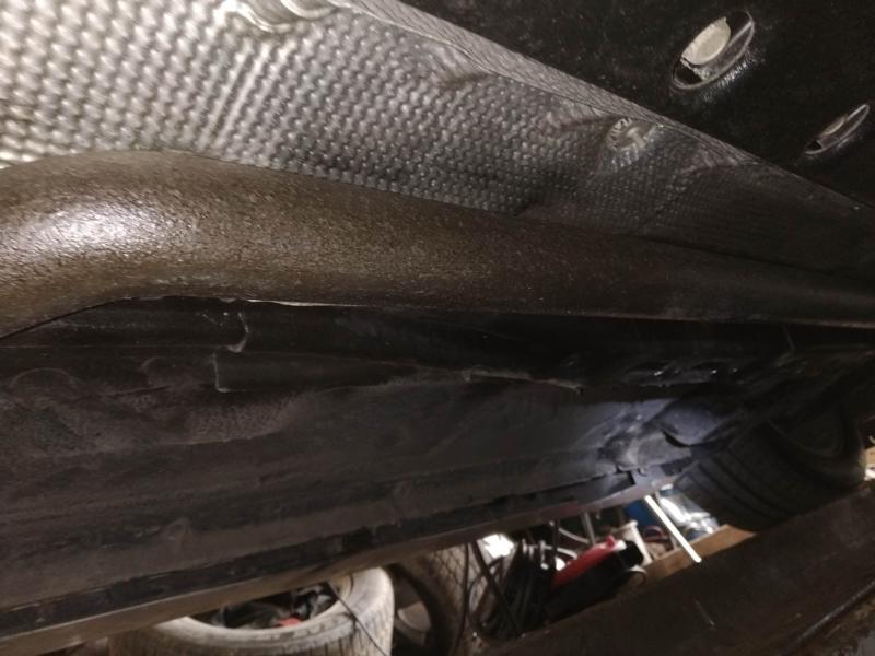

so sieht der auspuff nach dem ersten auftrag der "brünierung" mit graphit und leinöl aus.meine erfahrungen mit vielen motorrad auspuffkrümmer haben gezeigt,das das der auspuff nicht mehr rostet,und der schutz sehr lange hält.

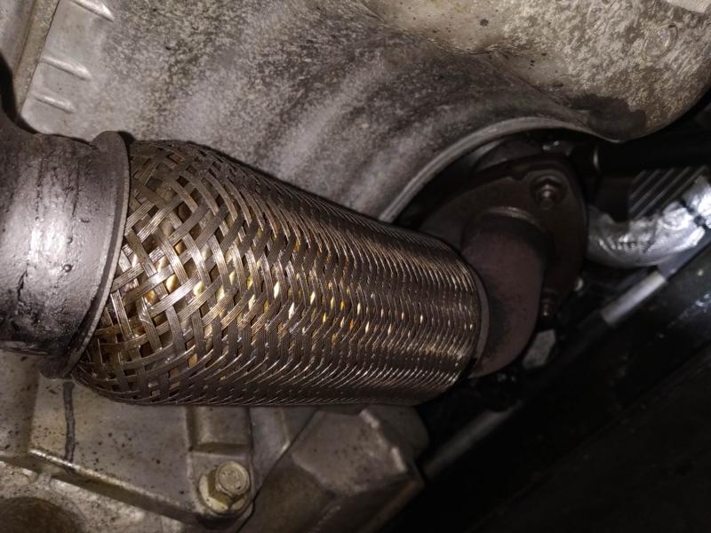

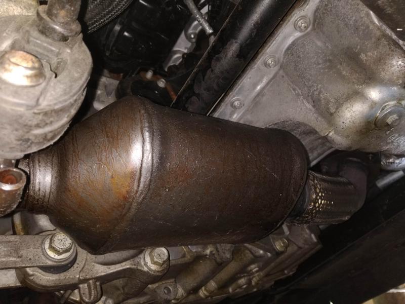

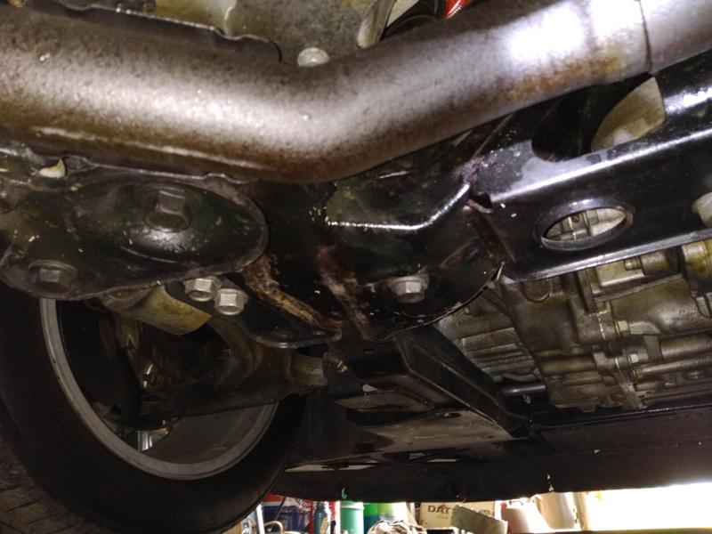

noch 3 bilder
