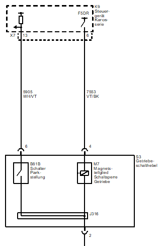

Ich hab dir mal den Ausschnitt der Parksperre angehängt,nur sicher messbar ist dein Problem am BCM X7 Pin13-es kann der Pin im Stecker oder/und der Tasterkontakt in der Einheit Schalthebel sein.Du kannst mal den Stecker freilegen am Schalthebel und nach dem Plan messen nach schwarz/BK Masse-den Stecker mit Spray behandeln,falls der Widerstand immer noch Achterbahn fährt den Microschalter mit 1,5mm Bohrer vorsichtigst anbohren und mit Spray fluten-dann bewegen,Widerstand sollte jetzt auf 0 Ohm fallen.fertig.
Auch ein zu kurz eingestellter Bowdenzug oberhalb Antriebseinheit kann das auslösen-Lager ersetzt?Dann ist da was verstellt worden-einfach auf P,dann vorne die Sicherung am Kugelkopf entriegeln und den Hebel auf Antriebseinheit zu dir ziehen und Kopf wieder verriegeln-Siliconfett hilft auch hier bzw innen am Hebelwerk.Der Taster wird nur zuverlässig geschaltet,wenn die Raste sauber mit Spiel in die Kulisse fällt und der Entriegelunghebel oben frei geht.
