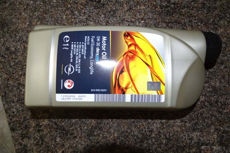

Guten Morgen, habe ich vergangene Woche online bestellt und ist gestern angekommen. Der Liter für EUR 5,50 + Versandkosten.
https://www.motoroel24.de/gm-opel-dexos ... er/a-1260/
Schönen Dienstag Euch, Gruß, Lothar
