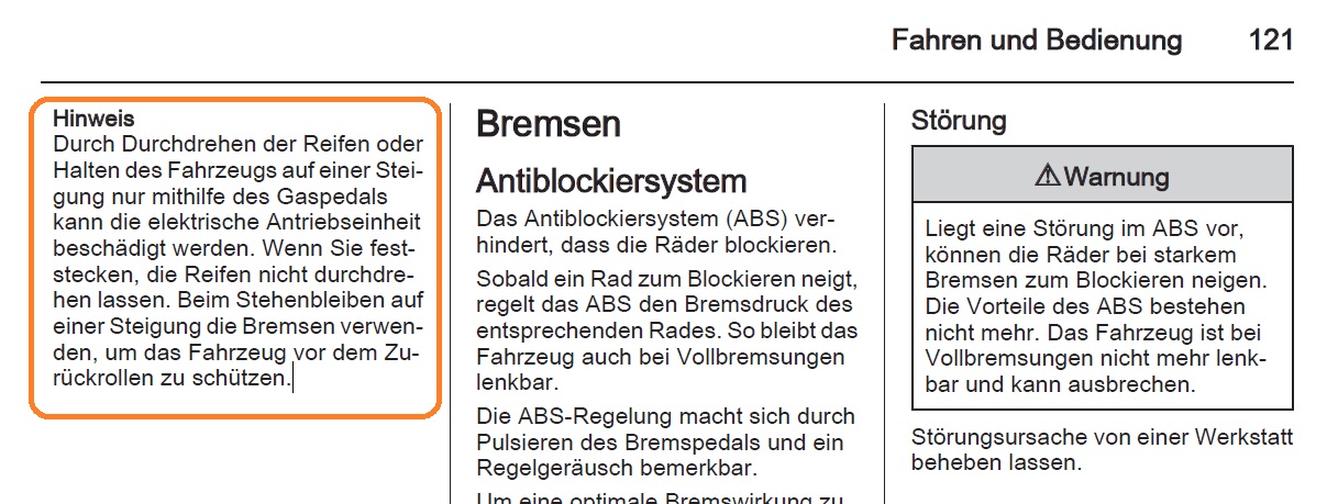

Hallo Michael
Ist schon lustig, was man alles mit dem Ampera machen kann.
In der Bedienungsanleitung wird indirekt davon abgeraten. Man bezieht hier zwar nur auf das Zurückrollen am Berg, wir müssen jedoch davon ausgehen, dass gleiches für das nach vorne Rollen gilt.
Wenn Du beim Vorwärtsfahren im R-Modus noch auf das Strompedal kommst, hat Dein Elektromotor richtig Stress.

- Fahren_und_Bedienung.jpg (217.39 KiB) 6028 mal betrachtet
