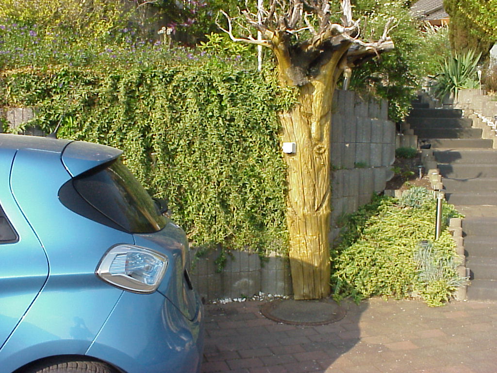

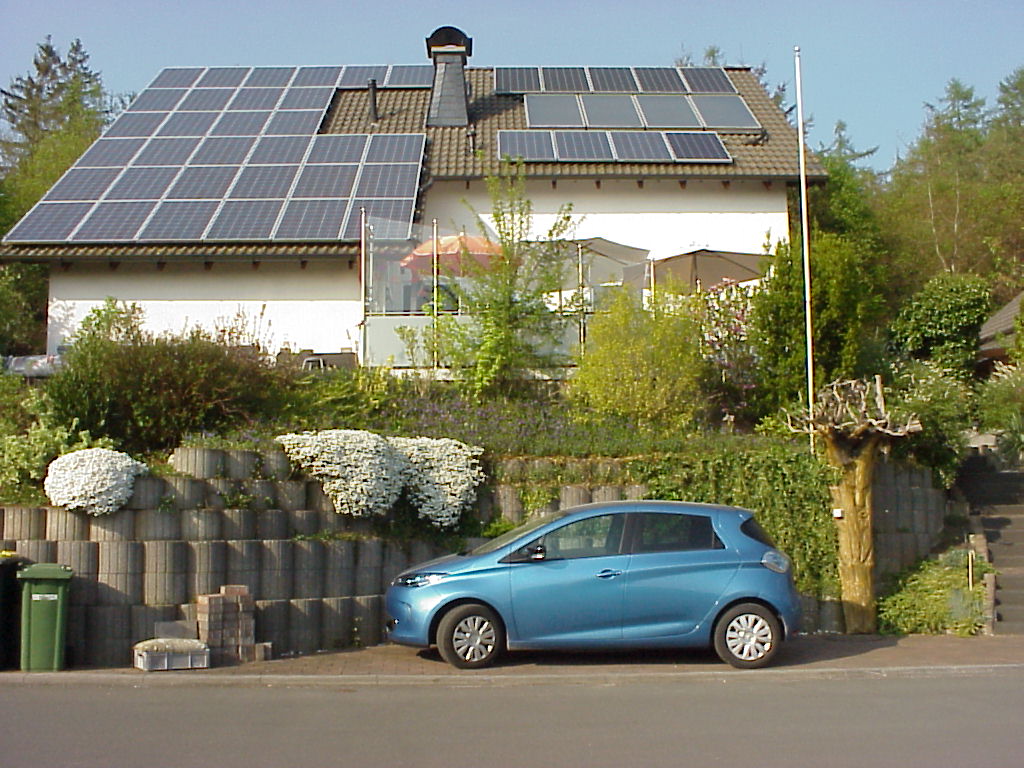

Im Moment parkt dort noch frech die ZOE aber ab morgen parkt dort unser Ampera und nuckelt an der Sonne.
Freu mich schon CO² Neutral zur Arbeit zu fahren. :mrgreen: :D
Der Wechselrichter läuft an 24V mit 1050Ah Blei Traktionsakku´s ( zusammengeschnorrt ) ...
Ist ein reiner Sinus Wechselrichter mit 4KW Peak Leistung.
Die ZOE mag den Strom nicht hat ja nen 40KW/h Akku Block und ich denke der ist zu groß für so wenig Ladestrom.
Unser damaliger Renault Fluence hat das immer Anstandslos genommen..
