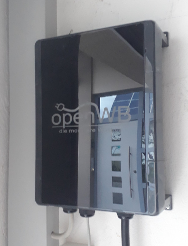

Am Montag war es nun soweit, die Wallbox wurde geliefert. Gestern machten wir uns dann auch gleich ans Werk und installierten das gute Stück. Es war ja schon fast alles vorbereitet, die Leitungen lagen schon parat.
Der Anschluss der WB war erwartungsgemäß einfach und auch die Einbindung ins Netzwerk problemlos.

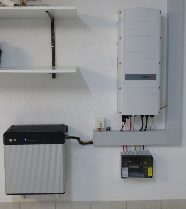

Die Einrichtung auf der Weboberfläche ist quasi selbsterklärend. Für die Kommunikation mit der PV-Anlage gibt es verschiedenen Tutorials, bei denen Schritt für Schritt erklärt wird, was zu tun ist. In unserem Fall handelt es sich bei der PV-Anlage um ein System von SolarEdge mit LG Speicher.
Für die Übertragung der Daten greift die WB via TCP-Port auf den SolarEdge Wechselrichter. Dieser Port muss jedoch vorab im WR freigegeben werden.

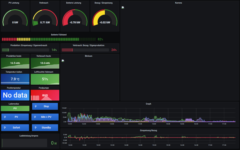

Ebenfalls via MQTT (wenn ich das jetzt richtig verstanden habe) werden die Daten von der WB für die Visu abgefragt. Somit kann man auf dem Bildschirm im Flur - oder in jedem Gerät mit Browser - sehen, ob und mit wie viel Leistung der Ampera gerade geladen wird. Außerdem sieht man die Ladeleistung und die Dauer auch im Graph:
Man kann es hier im Graph nur etwas schlecht erkennen, wel er auf der Übersichtsseite etwas klein ist.
Zur Erläuterung:
Grün=PV-Erzeugung
Blau=Verbrauch
Violett=Ladung Ampera
Rot=Bezug vom Netz
Wenn die Grafik des Ampera im großen Graph eingebaut ist, reiche ich das dann gleich nach.

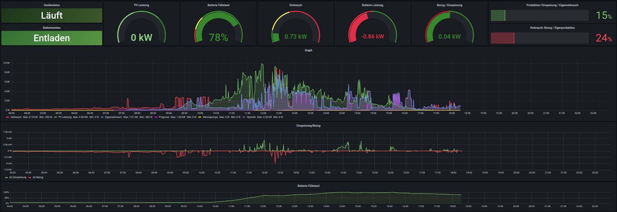

Edit: Habe gerade erfahren, daß die WB bereits in einem größeren Graph mit eingebunden wurde:

Woher kommen die in ca. 15 Minuten Abstand auftretenden Ladeeinbrüche?
Charlie
Beiträge: 130
Registriert: 5. Jul 2021 18:22
Wohnort: Nahe BC
Re: "Mit Kanonen auf Spatzen" - oder "openWB für den Ampera"
Beitrag von Charlie »
Markus Dippold hat geschrieben: 20. Feb 2022 19:52 Woher kommen die in ca. 15 Minuten Abstand auftretenden Ladeeinbrüche?
Da wurde aufgrund Wolken die Ladeleistung reduziert, jedoch nicht abgeschaltet. Da muss ich in den Einstellungen mal schauen, ob man auch hierfür eine Hysterese einstellen kann, damit er nicht so oft rauf und runter regelt. Ich hab ja einen Speicher im Keller, da kann er dann schon ein wenig nuckeln.
Vor Ladebeginn und vor Abschalten der Ladung sind standardmäßig 300 Sekunden eingestellt.
