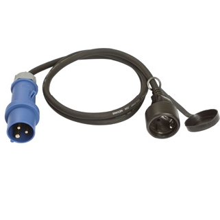

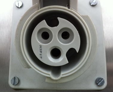

Ich habe bisher nur diesen Stecker gesehen (16A/200-250V/IP67) und mir dafür ein Übergangskabel für die mobile Ladestation besorgt. Meines ist 1m lang so wie am Bild (10.-€), aber das gibts auch sogar nur als Stecker ... Zu finden in jedem Camping-Zubehör-Geschäft zum Anschluß vom Wohnwagen am Campingplatz ...
Michael
PS: Der Stecker "rastet" ein, d.h. am Anfang muß man "fest" einstecken bis es "Klick" macht. Bei meinem ersten Ladeversuch dachte ich, die Säule funktioniert nicht ... habe nur zu "zart" angesteckt ...
Michael
- stecker-2.jpg (37.17 KiB) 5338 mal betrachtet
- stecker-1.jpg (41.59 KiB) 5338 mal betrachtet
