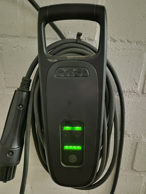

gestern wollte ich meinen Ampi laden, doch ging das leider nicht.

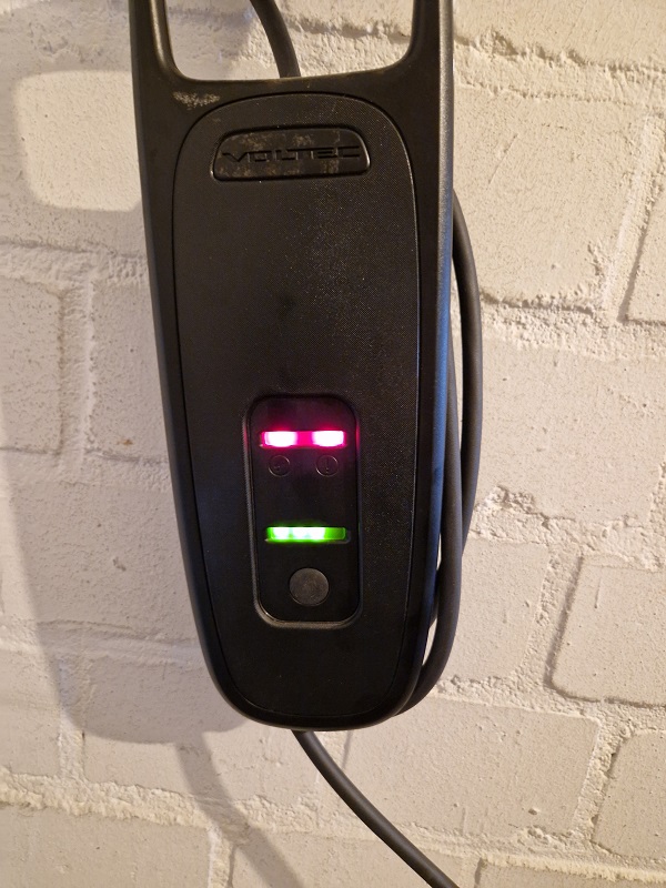

Das Ladegerät zeigte zwar beim Einstecken des Steckers in die Steckdose noch alle Lichter in grün (Bild1), doch nach rund einer Minute am Fahrzeug angeschlossen, leuchteten die oberen Lichter rot auf und es erfolgte keine Ladung. (Bild2)
Was könnte das sein?
Und was mir nach all den Jahren jetzt erst aufgefallen ist...ist dieser schwarze runde Druckschalter am Ladegerät.
Leider habe ich keine Beschreibung zu dem Gerät und weiß von daher nicht wofür dieser gedacht ist.
Habe ich auch in all den Jahren nicht gebraucht.
Gruß Soy

AFAIK ist der runde Knopf egal, weil man an dem Ladeziegel von extern nichts ändern kann (im Gegensatz zu den orangenen Ziegeln).
Vermutlich hat's die Drosseln zerlegt.
https://ampera.dippold.synology.me/viewtopic.php?p=90488
https://ampera.dippold.synology.me/viewtopic.php?t=2214
Heißt:
Öffnen und ersetzen.
Heißt:
