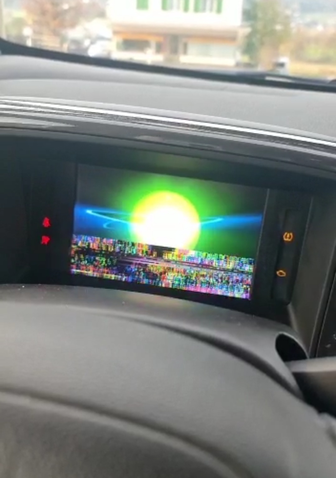

Bei Abholung zeigte der Tacho 0km elektrische Reichweite und auch im Bildschirm in der Mitte wurde die Batterie als Leer angezeigt. Halten konnte nicht mehr ausgewählt werden. Also haben wir auf Gebirge gestellt. Vorhin beim fahren zeigte er kurz eine elektrische Reichweite an ca. 20km und später so etwas wie einen Barcode und wieder das vorher beschriebene Verhalten. Gibt es einen Spezialisten was das Ampera codieren angeht?

Alessja
- 16 kWh - fährt
- Beiträge: 23
- Registriert: 26. Okt 2022 12:55
Re: Kombiinstrument, Kühler, Laden nicht möglich
Das Auto kam ja aus der Werksatt mit leerer Batterie also lief erstmal der Generator.
Nach dem fahren war es so, dass der Ampera auf dem Tacho 0km Batterie Reichweite anzeigte jedoch auf der Mittelkonsole zeigte er einen komplett anderen Wert.
Nach einem Neustart stand auch auf dem Tacho eine Reichweite und nicht mehr 0. Laut Werkstatt hieß es das Auto lässt sich nicht laden.
Nun ist es so, gestern wurde der Ampera an die Steckdose gesteckt und er hat sich vollgeladen.
Tacho und Mittelkonsole zeigen jetzt auch beide voll an.
Den "Barcode" hab ich nun auch mal auf einem Foto erwischen können. Kommt nicht immer und auch nur 1 Sekunde.
Danke Andreas für deine Mühe an Text und Informationen
