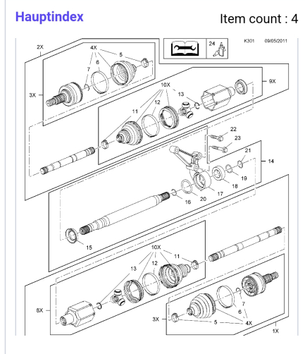

Gibt's ein Bild vom Schaden?Hat es bei dir auch das innere Gelenk gesprengt? :!: ohne Witz das hat schon mal jemand geschafft :!: .
Normalerweise vibriert immer nur das Lenkrad,90%der Beanstandungen...
1x wäre Zusammenbau komplett, Neuteil 95520587,Austausch Teil
95524444

Hi,
ich hab vor ca. nen Jahr hier bestellt
https://www.gmpartsstore.com/oem-parts/ ... t-22816826
https://www.gmpartsstore.com/oem-parts/ ... t-22868218
inkl.https://www.gmpartsstore.com/oem-parts/ ... r-11547142
und https://www.gmpartsstore.com/oem-parts/ ... EyMA%3D%3D
hat soweit alles geklappt und habe inkl. Ö-Zoll ~720€ bezahlt. Nicht ganz Billig, aber Opel würde für eine über 1000€ verlangen.
Das einzige was war, die Achsen sind zuerst nach Australien und dann nach Österreich :lol:
Gruß Martin
