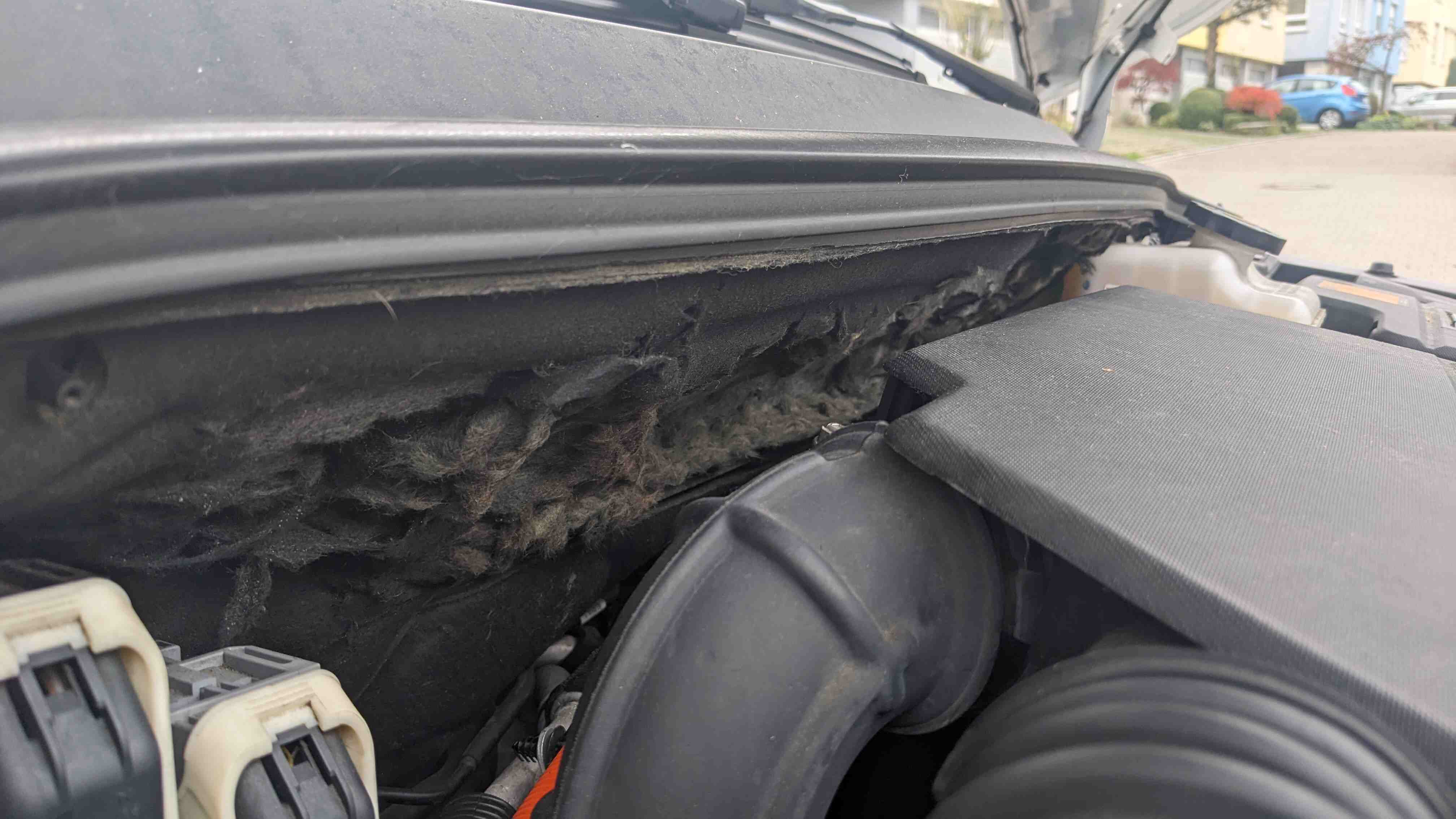

hat von euch schon einmal jemand die Dämmmatte an der Spritzwand ersetzt oder ersetzen lassen? In meinem Ampera zerbröselt die leider immer mehr.
Dämmmatte Spritzwand, oder das was davon übrig ist.
PXL_20241111_085515963-min (1).jpg (237.19 KiB) 37652 mal betrachtet
Das geht nun schon über viele Jahre, und allmählich ist nicht mehr viel davon übrig. Ob's mal ein Marder war (sonst gibt's keine Schäden oder Spuren) oder einfach die Zeit, weiß ich nicht.
Hat jemand Erfahrungswerte hinsichtlich Kosten und Aufwand? Was veranschlagt die Werkstatt dafür als Arbeitswert? Wieviel muss weg gebaut werden, um die Matte zu wechseln?

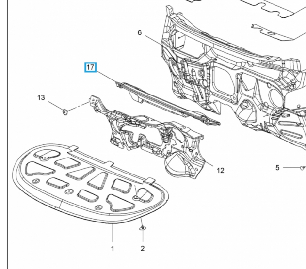

17 20879351 ISOLIERUNG,STIRNWAND,OBEN,LL
12 23247952 ISOLIERUNG,STIRNWAND,AUSSEN,LL
1 (22779686) ISOLIERUNG-MOTORHAUBE (NML- 23165426 11 62 023 VERWENDEN)
2 11611677 CLIP,EINDRUECKEN
Du kannst mal soweit beurteilen wie weit dein Schaden nach unten geht,Stückeln könnte man schon je nach Clipanordnung.
Komplett,da muss aber vorn alles raus wegen Leitungen und Heizung.

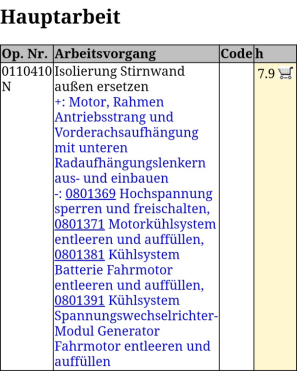

Re: Dämmmatte an Spritzwand erneuern
Beitrag von Andreas Ranftl »
STdesign
Beiträge: 673
Beitrag von STdesign »
:😂😂 also noch schlimmer als befürchtet 🙈
Damit hat sich das Thema wohl erledigt. Kann man bei nem eventuellen Totalschaden gleich mit reparieren 😂 sonst eher nicht.

Ja bei mir ist die Stirnwanddämmung auch vom Tier zerfleddert worden.
Auch 1/3 von der Hauben Dämmung.
Ich habe die Stirnwand Dämmung dann entfernt weil immer lose Stücke im Motorraum lagen.
Gibt es Universelle Dämmung zum Kleben und dann Stückweise einsetzen?
