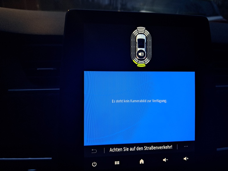

Bei der nächsten Inspektion wird auch die Heckkamera bemängelt.
Angekündigt habe ich das schon.
Wenn sie funktioniert, ist sie echt gut zu gebrauchen. Sie zeigt, ähnlich wie beim Ampera, mit Hilfe von lenkradeinschlagabhängigen Linien an, wohin man fährt.
Aber:
Die Kamera hatte in letzter Zeit, gerade als es kälter und nasser war, häufig Aussetzer. Auch jetzt noch, wo es wieder wärmer wird.
Das reicht von "Pumpen" in der Helligkeit (es wird ständig dunkler, heller, dunkler etc.) bis hin zu einem fast schwarzen BIld, bei dem man bestenfalls nur vage Umrisse erkennt. Oder ein ganz schwarzes Bild (nur digitale Symbolik ist drauf). Oder der Kamera-Anteil im Bildschirm ist blau und enthält die Meldung, daß kein Kamerabild zur Verfügung steht.
Sieht dann so aus:
Oder sowas, ich habe das dann doch gefilmt. Eventuell hat irgendein Schalter geklemmt.
Ich fahre rückwärts irgendwo raus, Kamera ist, soweit ok. Vorwärtsgang, losfahren, es geht nur das Kamerabild aus, es wird nicht auf die übliche Navigationsansicht geweschselt. Rote Ampel, ich bleibe stehen, das Kamerabild kommt wieder. Das die ganze Zeit, bis ich zu Hause war.
www.dippold.org/temp/zoe/HeckkamerawaehrendFahrt.mp4
Nervig sind aber die Ausfälle, gerne natürlich immer dann, wenn man die Kamera besser aktiv hätte.
