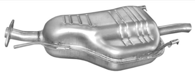

Guten Morgen, bezüglich der Abgasanlage habe ich mir nun folgende Vorgehensweise überlegt. Habe mir einen Endschalldämpfer von einem Astra beschafft, welcher dem des Ampera ähnelt. Der muss am Rohr und evtl. an den Haltern modifiziert werden.
Bevor ich meinen Ampera im Herbst in den Winterschlaf versetze, werde ich die Auspuffanlage ausbauen und den Winter über eine Anlage nachbilden. In den Winterschlaf kann ich ihn auch elektrisch fahren. Also liebe Forumsmitglieder, noch etwas Geduld. Schöne Grüße, Lothar
