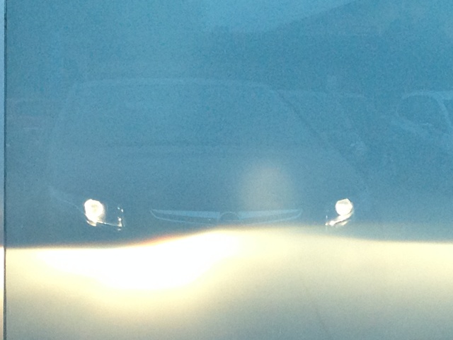

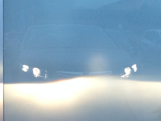

Hallo Tachy,Tachy hat geschrieben:So sieht ein Ampera von vorne aus, wenn er den Fehler zeigt:
ich habe diesen Fehler bisher bei jedem Ampera nachvollziehen können, ob umgebaut oder nicht.
ich habe inzwischen das Update für das Tagfahrlicht. Der Fehler, dass das Tagfahrlicht unter bestimmten Umständen komplett aus ist, scheint behoben. Allerdings habe ich heute festgestellt, dass der von Dir berichtete Fehler immer noch vorhanden ist. Habe das nur durch Zufall in der Spiegelung eines vorausfahrenden Fahrzeugs gesehen und daheim gleich Fotos gemacht: Nach dem Aus- und wieder Einschalten der Lichtautomatik brannten wieder beide LED's
Hast Du den Fehler auch noch?
