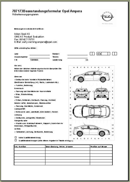

- slv rider
- Beiträge: 417
Re: Bug in der Lichtanlagensteuerung
Klarer Fall hierfür?
(Bild im Anhang)
Kann aber nur der Opelhändler machen.
(Bild im Anhang)
- PastedImage.jpg (123.13 KiB) 11198 mal betrachtet
