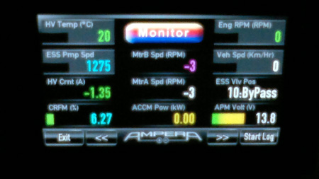

Also bei 25° hat er begonnen mit Hilfe der Frontlüfter und dem 'Radiator' hinterm Kühlergrill den Akku zu kühlen. Bis er dann bei 23° wieder auf Umlauf gewechselt hat.
Hast du zufällig die Drehzahl der Pumpe beobachtet?
Heute früh, es war noch recht kühl, der Akku mit 20°, lief die Pumpe zeitweise mit 1275 U/Min. auf ByPass.

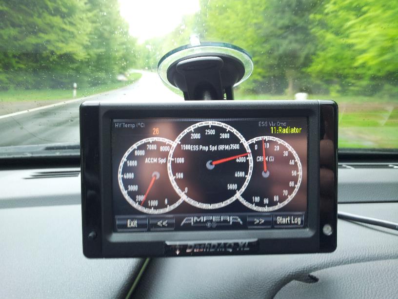

Re: Fragen zur Batterietemperatur
Beitrag von tubist88 »
Ich muss mich minimal korrigieren, das Ventil schaltet bei 26 (nicht 25) Grad von "Bypass" auf "Radiator".
Die Frontlüfter sind nicht angelaufen, Außentemperatur war auch nur 6 Grad.
Die Drehzahl der Batteriekühlmittelpumpe stieg dabei auf knapp 4000 1/min
orangefarbener Text links oben: Akkutemperatur
gelber Text rechts oben: Stellung 3-Wege-Ventil
linkes Instrument: Drehzahl Klimakompressor
mittleres " : Kühlmittelpumpe
rechtes " : Frontlüfter

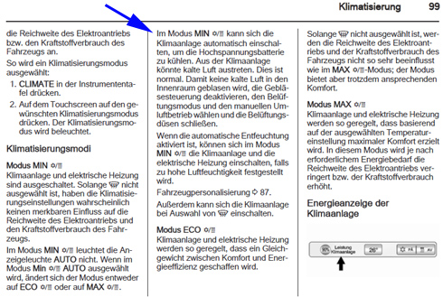

Bei ECO schaltet sich manchmal auch Heizung oder Kühlung ein, du musst auf MIN schalten, dann gehts meistens ohne Klima, aber auch nicht immer ...
siehe Seite 103 der Bedienungsanleitung ...

Beiträge: 2887
Beitrag von EcoDrive »
Hallo Chregu
Ja, wenn es dem Akku zu warm wird, und die Aussenluft bei hohen Temperaturen weit über 30° nicht zur Kühlung beitragen kann, setzt das Sytem die Klimaanlage zur Akkukühlung ein.
Es gibt nur einen Klimakompressor, der wird für die Akkukühlung und die Innenraumklimatisierung eingesetzt.
Die Prozentanzeige im Infodisplay zeigt nur 'deine' Klimaeinstellung. Der allfällige Kühl- oder Heizbedarf des Akku wird hier nicht angezeigt.
Willst du, dass der Innenraum nicht gekühlt wird, MIN und Temperatureinstellung auf 'NIEDRIG' Lüfter nach Wunsch. Hierbei kann trotzdem etwas gekühlte Luft aus den Düsen kommen, genau dann wenn der Akku gekühlt wird.
Seite 99 (2012er Handbuch)
