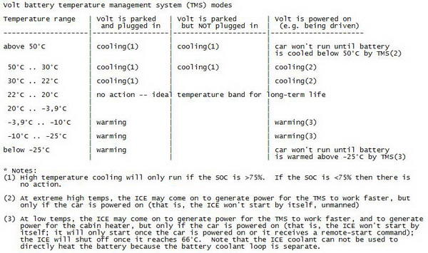

Zumindest in Englisch ist hier ein recht gutes Schema. Ideale Temperatur sollte 20-22 Grad Celsius sein. Nach meinen Beobachtungen kühlt das TMS nicht so aggressiv wie im Schema angedeutet. Die Batterieheizung konnte ich im DashDAQ noch nicht beobachten (Ampera erst im Juli bekommen).

Ich bin auch der Meinung, dass es sich bei der Tabelle nicht um feste Zahlen handelt wie das TMS arbeitet.

mark32 hat geschrieben:Zumindest in Englisch ist hier ein recht gutes Schema. Ideale Temperatur sollte 20-22 Grad Celsius sein. Nach meinen Beobachtungen kühlt das TMS nicht so aggressiv wie im Schema angedeutet. Die Batterieheizung konnte ich im DashDAQ noch nicht beobachten (Ampera erst im Juli bekommen).
Das bedeutet, das die Batterie nur unter -3,9°C (25 F) geheizt wird (bzw. schon über 22°C gekühlt) ? So "tief" liegt der Arbeitsbereich ?
PS: Habe die Tabelle auf °Celsius umgeschrieben ...
Danke mark32, super Tabelle.

micky4 hat geschrieben:Das bedeutet, das die Batterie nur unter -3,9°C (25 F) geheizt wird (bzw. schon über 22°C gekühlt) ? So "tief" liegt der Arbeitsbereich ?
Das hat mich auch gewundert. Könnte es daran liegen, weil sich die Batterie im Betrieb sowieso schnell auf Normaltemperatur aufheizt?
