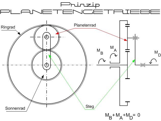

@micky4, du fragst nach mehr Informationen. Die meisten von mir verwendete Quellen wurden hier im Forum genannt. EcoDrive (!!) hat sehr viel aufgespürt. Einfach mal die Suche hier im Forum benutzen.
Hier mal ein einfaches Prinzip des Planetengetriebes, welches meine Betrachtungen rechtfertigt. Man muss nur noch die Übersetzungen des VOLTEC-Antriebes berücksichtigen und schon kann man errechnen welches Moment am Ringrad (Hohlrad) bei der Nutzung von zwei Freiheitsgraden aufgebracht werden muss( Drehzahlen werden summiert) . Oder man hält das Ringrad fest und lässt Motor B bei einer theoretischen Drehzahl von 9400 rpm die „ganze Arbeit“ machen.
Übrigens wird das Planetengetriebe auch als Umlaufrädergetriebe bezeichnet. Das Differenzial gehört auch zu dieser Getriebeklasse und ist bestens zum Verstehen der zwei Freiheitsgrade geeignet.
Weitere Ausführungen und Praxisergebnisse folgen.

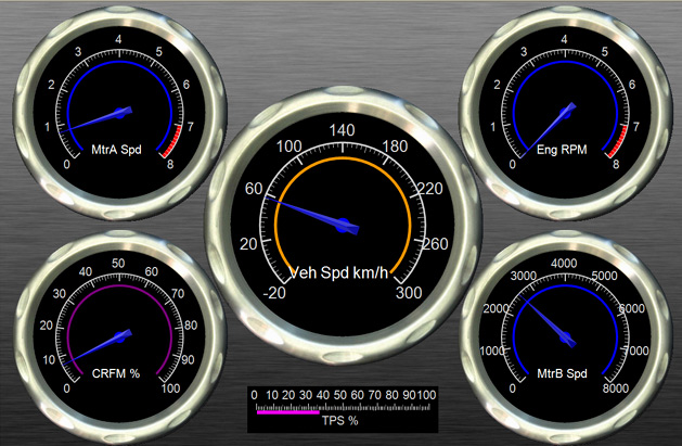

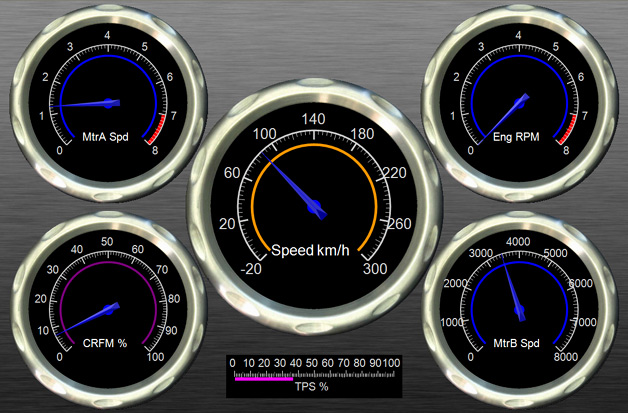

Der Voltecantrieb ist noch viel umfangreicher auf geringen Energiebedarf getrimmt als ich bislang gedacht habe.
Heute bin ich auf der Autobahn gefahren. Mal kurz auf etwas über 120km/h beschleunigt, um dann hinter einem LKW mit knapp 90km/h herzufahren.
Es ist so, dass bei hoher Leistungsanforderung durch Beschleunigung der Motor B (Hauptmotor) die ganze
Leistung abbekommt.
Das DashDAQ hat mir nun verraten, dass der Voltecmodus 2 auch unter 100km/h zum Einsatz kommt. Dann, wenn wenig Leistung angefordert wird.
Die Fahrt hinter dem LKW mit nachfolgender Ausfahrt von der Autobahn erfolgte im Modus 2 und zwar bis zur Verzögerung auf 50km/h. Erst da stand der MotorA still.
Dieser Antrieb ist eine unglaublich durchdachte Konstruktion.
