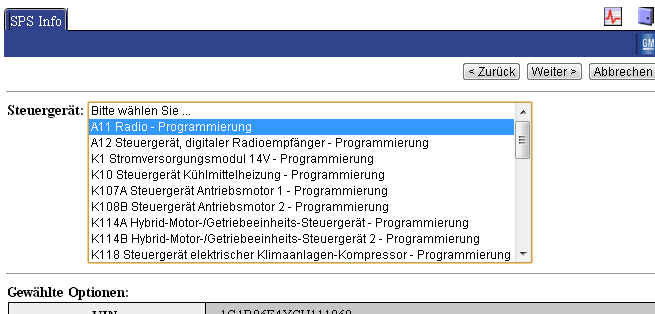

Die Seite ist eine reine Informationsseite, zumindest für die Endbenutzer. Man gibt in dem Feld sein VIN und druckt auf CAL ID erhalten. Danach darf man sich durch die Menüs durcharbeiten, wobei man hier zwei Sachen beachten muss: welches Steuergerät man aktualisieren möchte, und welche Hardware man eigentlich hat.
Was mich persönlich bei der Suche gewundert hat, ist die Tatsache, das es für manche Steuergeräte sehr viele Hardwareversionen angeboten werden. Ich habe ja auf der ersten Seite meine VIN angegeben und ich gehe davon aus, dass das System weis, das mein Volt 2012 gebaut ist und was darin steckt. Warum ist der Auswahl der Hardware dann so groß? Zeigt das Programm nur die Hardware für meinen Volt (spricht Version 2012) oder generell für alle Modelle, weil man unter Umständen bei Reparaturen die Steuergeräte ersetzt haben könnte?
Die Hardwareversion ist nämlich sehr wichtig, denn manche Softwareupdates sind nur für bestimmte Hardwareversionen erhältlich. So ist die Menüeinstellungen für die Motorsteuerung (Einschalten bei Kalt bzw. sehr Kalt) nur für zwei der insgesamt 5 Versionen der Navisteuergerät vorhanden.

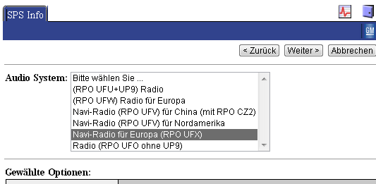

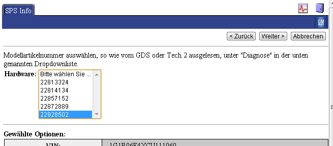

Folgende Bilde illustrierten die Suche auf der Seite und die angebotene Softwareupdates:
Geräteauswahl
Geräteauswahl
ScreenShot 087 TIS - Google Chrome.png (20.71 KiB) 6428 mal betrachtet
ScreenShot 096 TIS - Google Chrome.png (14.55 KiB) 6428 mal betrachtet
Geräteoption
ScreenShot 091 TIS - Google Chrome.png (15.8 KiB) 6428 mal betrachtet
Nun wird es kompliziert: Welche Hardware habe ich eigentlich? So weit ich weis, lässt sich das nur mit speziellen Geräten auslesen. Ich wähle zuerst den ersten Beitrag...

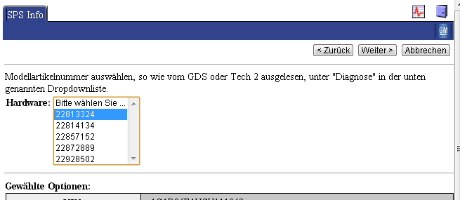

Die Suche geht weiter. Zuerst habe ich die erste Hardware Version aus der Liste ausgewählt.
ScreenShot 094 TIS - Google Chrome.png (17.23 KiB) 6431 mal betrachtet
Man sieht, dass das Gerät selbst (Hier die Navi) aus vielen Module besteht, die wiederum eigene Updates haben könnten. Interessant ist zunächst das Betriebsystem, für die es aber ein nicht näher spezifiziertes Update gibt. Daher gehe ich zurück und wähle die letzte Hardwareversion...

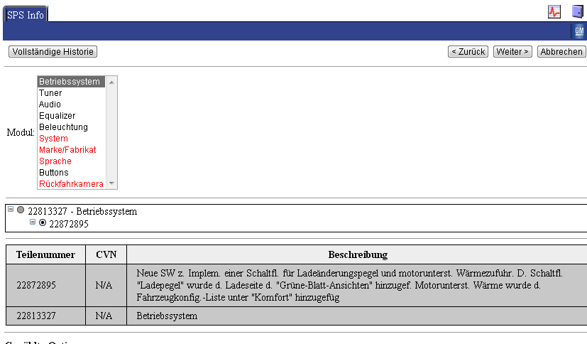

Und dann wird es interessant...
ScreenShot 095 TIS - Google Chrome.png (26.56 KiB) 6431 mal betrachtet
Man sieht hier plötzlich, dass es folgenden Eintrag gibt:
Neue SW z. Implem. einer Schaltfl. für Ladeänderungspegel und motorunterst. Wärmezufuhr. D. Schaltfl. "Ladepegel" wurde d. Ladeseite d. "Grüne-Blatt-Ansichten" hinzugef. Motorunterst. Wärme wurde d. Fahrzeugkonfig.-Liste unter "Komfort" hinzugefüg
Also doch, GM hat einige Softwareupdates gemacht, allerdings sind diese nur für bestimmte Hardware gedacht. Somit ist es möglich, dass Autos der selben Baujahr und des selben Modells unterschiedliche Einstellungen haben. Mir schient das alles zu kompliziert zu sein, kann aber in der Autoindustrie ganz üblich sein.
Ein Auto wäre demnach eine Sammlung von Versionen von Steuergeräten. Updates gäbe es demnach NUR für Steuergeräte und dann jeweils aufgeteilt für verschiedene Hardwareversionen, nicht aber für ein Auto oder ein Automodell. Die Modellbezeichnung ist zumindest hier bei Volt/Ampera nicht ausreichend, um zu klären, was ein Auto bzw. seine Software machen könnte und welche Einstellungen möglich wären.
Da ich keine Experte bin, bitte korrigiert mich, falls ich etwas komplett falsch verstanden habe!
