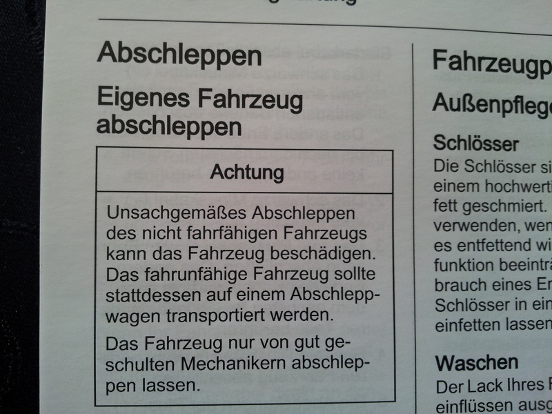

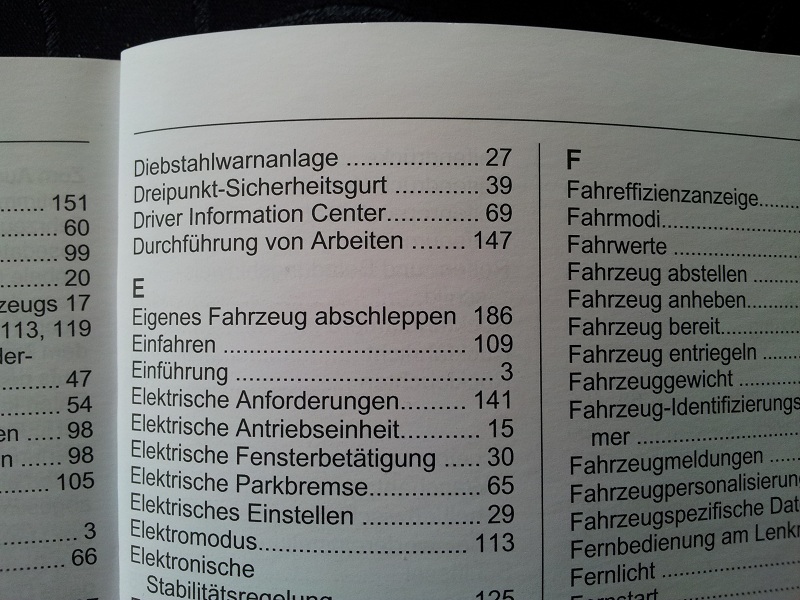

Im Falle einer Panne ist die Bedienungsanleitung unbrauchbar

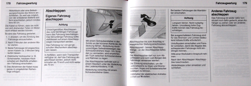

Aus akutellem Anlass wollte ich mal nachlesen, was beim Abschleppen des Ampera zu beachten ist.
Fehlanzeige: Im Inhaltsverzeichnis meiner Bedienungsanleitung gibt es die Wörter "Abschleppen oder "Panne" gar nicht. Nach langem suchen wurde ich unter Buchstabe E fündig. E wie "Eigenes Fahrzeug abschleppen". Das ist doch wohl ein Witz, oder? (siehe Bild2).
Wenn man es dann endlich doch gefunden hat, ist man überrascht was dort steht(siehe Bild1):. Damit kann nun wirklich niemand was anfangen, es steht nicht mal beschrieben wo die Abschleppöse ist und wo sie befestigt wird.
- 20130203_120129.jpg (170.31 KiB) 5966 mal betrachtet
- 20130203_120058.jpg (191.91 KiB) 5966 mal betrachtet

Re: Im Falle einer Panne ist die Bedienungsanleitung unbrauc
Nicht verzagen Hunfried fragen.
In Notfällen, wenn kein Transporter verfügbar ist,
darf das Fahrzeug abgeschleppt werden.
max. 75km weit und nicht schneller wie 75km/h
Der Abschlepphaken kommt auf der Beifahrerseite, es befindet sich eine kleine Abdeckung in der "Boomerang"-Front, die sich mit einem Schraubenzieher vorsichtig abnehmen läßt. Die Abschleppöse befindet sich in einem Staufach unter der Abdeckung des Laderaumbodens.
Die Abschleppöse bis zum Anschlag waagerechter Stellung ganz eindrehen.
Beim Abschleppen
Die Zündung einschalten (blaue Taste muß leuchten)
um die Lenkradsperre, Feststellbremse zu lösen und um Bremsen zu können.
Wahlhebel auf N stellen.
Rückartige Abschleppbewegungen vermeiden.
Hoffentlich kannste damit was anfangen. Da du ja keine Batterie hast und die Heckklappe nicht auf bekommst.

Noch ein kleiner Tipp. Die Abschleppöse hat ein Linksgewinde. Muss also linksherum eingedreht werden. Kann erst einmal irritieren wenn man nicht dran denkt.huschelmonk hat geschrieben: Die Abschleppöse bis zum Anschlag waagerechter Stellung ganz eindrehen.

Bem.:
Ohne 12V-Batterieversorgung. kann die Parkbremse, das Lenkradschloß und der Fahrwahlhebel nicht entriegelt oder bedient werden.
Beim Schleppen fünktionieren dann auch nicht die Warnblinkanlage, bei Dunkelheit die Rückleuchten, Lenkkraft- und Bremskraftverstärkung sowie die Hupe. (Hupe zur Verständigung mit dem Zugfahrzeug)
Schon mal probiert ein 1,8 t Fahrzeug mit 215er Reifen zu steuern und abzubremsen ohne Unterstützung.
Da gibt es dann wieder "Muckies" und "kräftige Oberschenkel".
Aber ist euch aufgefallen das die "neue" Bedienungsanleitung diesen Pkt. wahrscheinlich nicht mehr "Intus" hat. Stromers Scan zeigt ja einen anderen Seitenaufbau wie meine "alte" Bedienungsanleitung.
Ist die Bedienungsanleitung im Falle einer Panne tatsächlich unbrauchbar und läßt uns Amperafahrer im Regen stehen ?
