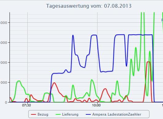

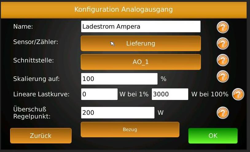

Hier die Regelfunktion im Powerdog

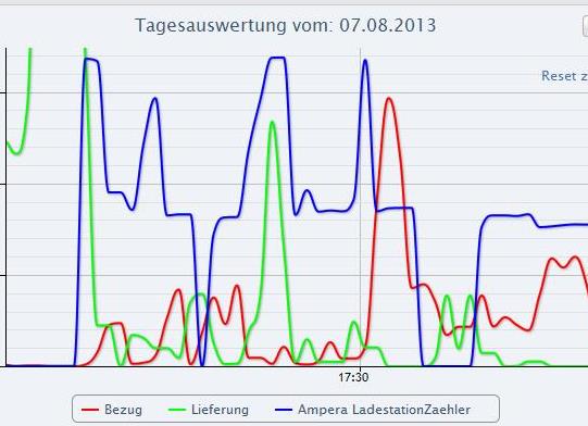

und hier 2 Kurven von heute aus dem Powerdog Portal. Es war heute nachmittag sehr wechselhaft und im Haus wurde gewaschen und gekocht, deswegen die Schwankungen. Ich werde bessere Kurven nachreichen, sobald verfügbar.
