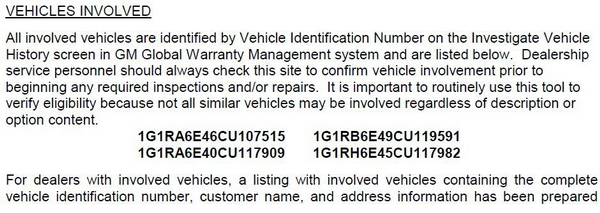

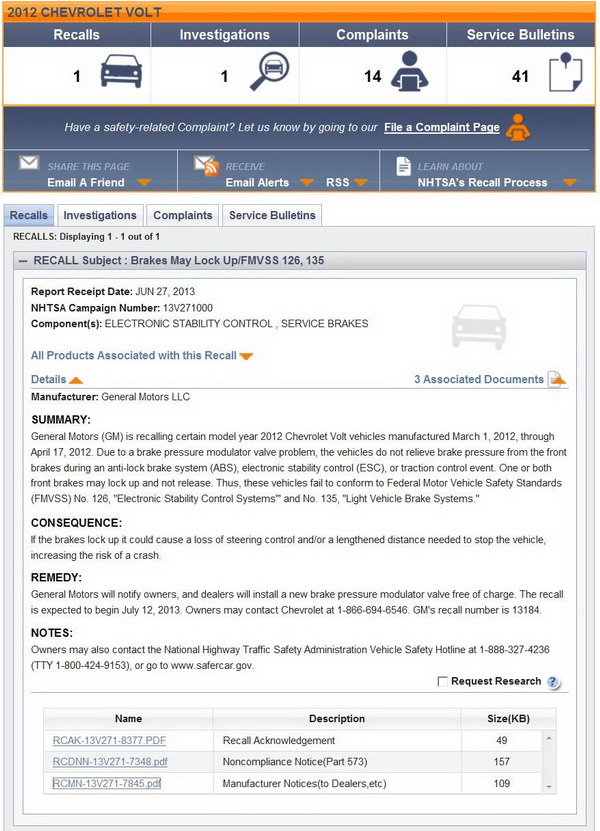

Sogar Opel Ampera ist dabei, aber nichts Aufregendes ... aber für 2012er Volt habe ich etwas "Sonderbares" gefunden. Ein recall der, wenn ich die Infos in den pdf's richtig interpretiere, VINs zwischen 107515 und 119591 betreffen kann und sich auf das Bremssystem bezieht !
Diese 4 Fahrzeuge hat es betroffen, also könnte ich mir durchaus vorstellen, das da einige dazwischen liegende Nummern auch betroffen sind. Habt ihr davon etwas mitbekommen ? Bodo, du hast ja 119234 ?

Hoppla! Nicht gerade ein zu vernachlässigbarer Fehler!

Meine VIN (112xxx) läge auch in dem Bereich, sind die letzten 6 Ziffern Volt- und Ampera-unabhängig? Oder haben die Volts eigene hochlaufende Nummern?
Bei mir spinnt die Bremse nur manchmal kurz nach dem Starten des Wagens rum. Wenn man da morgens den ersten Meter fährt und dann leicht die Bremse beim Manövrieren antippt, macht er selten aber doch ab und zu so eine Art Vollbremsung.

Ich vermute mal das sind die hier genannten 4 Fahrzuge
viewtopic.php?f=32&t=2272&p=29147&hilit ... ufe#p29128
In der VIN wird die laufende Nr. zusammen mit dem Volt hochgezählt. Die Unterscheidung Volt/Ampera erfolgt 'vorne' in der VIN. An 3. Stelle ein 0 = Opel, 1 = Volt. usw.
Hier die Liste von Tachy, wie die VIN aufzulösen ist.
viewtopic.php?f=2&t=48&hilit=open%26amp ... mp%3B#p445

Hi Micky,micky4 hat geschrieben:Bodo, du hast ja 119234 ?
danke für den Hinweis, ich habe bisher keine besonderen Auffälligkeiten registriert, und auch keine Verständigung von meinem FCH bekommen.
Aber da werde ich doch gleich mal nachfragen...
LG,
Bodo
