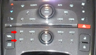

Sehr eigenartig ... ich dachte, das ist auch beim Volt so, dass mit dem Infotainment-System unter dem CD-Einschub 3 "Zeilen" sind, hier zumindest vom Volt 2011/12 Manual:
Was sagen die anderen Volt-Fahrer hier ? Wie schaut's bei euch aus ???
PS: Wie funktioniert Navi ohne Festplatte ?
Beiträge: 2887
Re: Heute meinen Volt abgeholt und gleich ein paar Fragen
Beitrag von EcoDrive »
Ich habe meinen Ampera (MJ 2012) ohne Infotainment-Paket geordert.
Meine Mittelkonsole (Foto) hier: viewtopic.php?f=18&t=1044&p=13312&hilit ... nen#p13312
Ich vermute, dass ist eine (neue) Variante, ohne HDD. Für die Navidaten tut's ja auch ein Flashspeicher.
GM hat da sicher $19.99 gepart. :roll:
