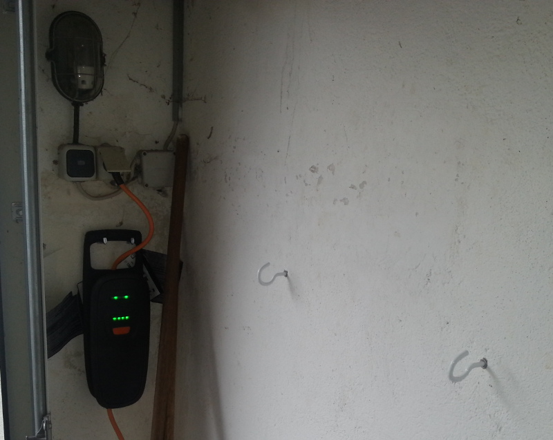

Ich habe meine Original-Opel-Ladebox (war nie montiert) wieder verkauft, weil ich sie einfach nicht benötige.
Die 16A zu Hause brauche ich vielleicht einmal im Monat, wenn überhaupt. Für die paar Fälle geht das auch mit dem mobilen Kabel.
Als ein "must have" sehe ich die Wallbox auch nicht, eher als ein "nice to have", weil es ein klein wenig komfortabler ist. Aber der "Zeitvorteil" ist nur minimal.
So sieht es aus (und eine Menge Spinnweben):
mobile Wallbox von Markus D.
Die beiden Haken rechts, da wird das Kabel bei Nichtgebrauch in Schleifen drüber gelegt, damit der Stecker nicht am Boden herumliegt.
Der Schalter ist nur für das Licht. Wenn nicht geladen wird, stecke ich die Ladebox aus.
Abgesehen davon bin ich mit der mobilen Box auch zu Hause flexibler. Manchmal steht unser Auto in der Garage, manchmal das der Schwiegereltern. Und von der Wallbox nach draußen würde das Kabel schon arg strapaziert, selbst wenn ich die Wallbox optimal für beide Fälle anbringen würde.
Was ich aber an deiner Stelle machen würde:
Prüfen, ob 10A bei dir zu Hause dauerhaft möglich sind. 6A ist schon arg zäh (hat außerdem hohe Ladeverluste).
Mit 10A ist auch das Vorheizen respektive das Wiedernachladen doch um einiges zügiger.
