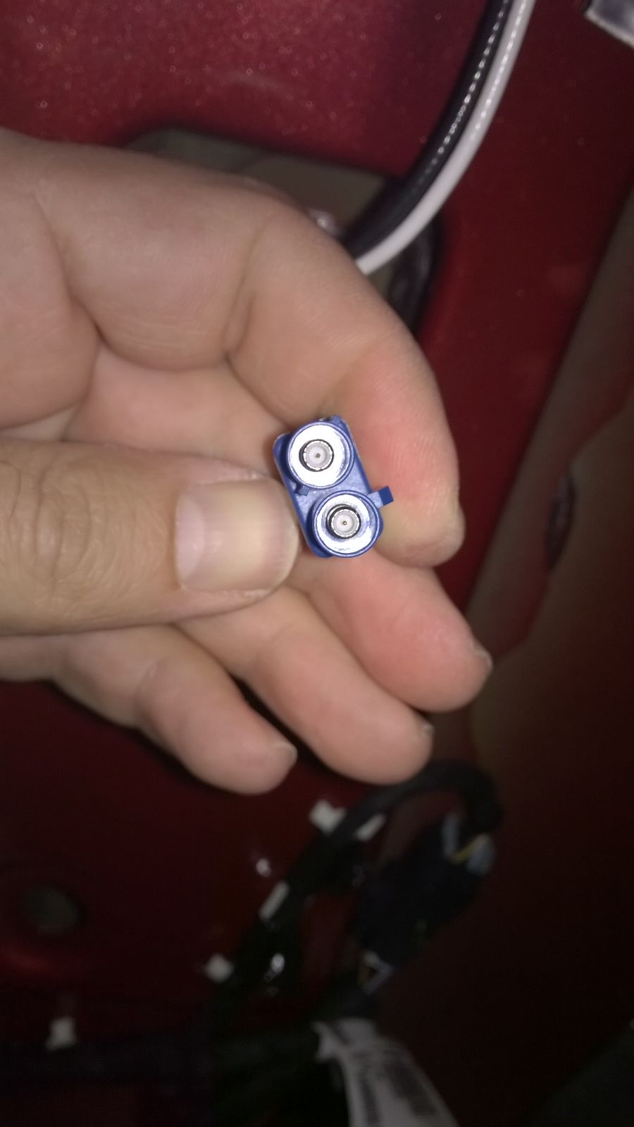

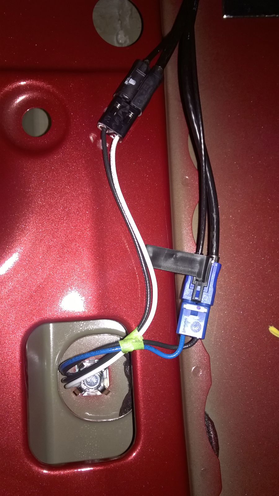

Ich muss aus technischen Gründen die original Antenne des Ampera austauschen. Nun hab ich den Himmel schon runter, kann aber leider nix mit den originalen Anschlüssen der Antenne anfangen. Die neue Antenne speißt nur noch das GPS. Für DAB gibt es später einer SCheibenklebeantenne und FM kommt ja von der Frontscheibe. Mobilfunk hab ich nicht.
Anbei zwei Bilder der beiden Stecker. Der Schwarze ist für DAB und der blaue für das GPS-Signal. Die neue Antenne hat einen standard Anschluss FME(f).
Weiß jemand, ob es dafür einen Adapter gibt? Warum können die nicht mal was normales verbauen???
Danke... Guy

Der Stecker sieht sehr nach (Doppel-) FAKRA aus.
http://www.rosenberger.com/0_documents/ ... g_2014.pdf
Das ist im automotive Bereich was "normales".

... da ich noch in kein weiteren Unterforum schreiben kann, bleibt mir nix anderes übrig, hier zu schreiben.
Laut meinen Unterlagen sollte die Antenne nur 3 Kabel haben: Dab, GPS und Mobiltelefon. Von Radio steht da nix, aber die Pläne sind wohl auch sehr generalisiert. zudem kommen ja auch 4 Kabel bzw. 2x2 Kabel raus.
Nach Plan sollte DAB und GPS über den blauen Stecker laufen. Ziehe ich allerdings den schwarzen Stecker, geht DAB nicht mehr... alles sehr Merkwürdig. Ich denke, da werde ich mal schauen müssen, wo die Kabel hin gehen und die dan einzen durchklingeln.
Die Antenne, von ABB würde mir nix helfen, da ich einen Antenne für TETRA brauche. Aber ich habe mir eine entsprechende aus Blankenburg geordert... die sollte auch die nächsten Tage kommen.
Was ich dann brauche, sind entsprechende Adapter. GPS hat FME(f) und Radio M10x0,75. Mal sehen, was sich da machen läßt... Für TERTA muss ich eh ein neues Kabel ziehen. Wenn's nicht anders geht, dann mache ich gleich alle Kabel neu.
