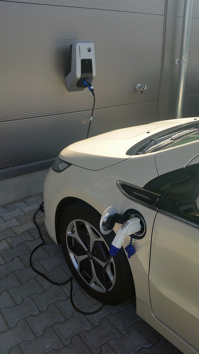

Hallo,
mein Ami will damit
http://esl-shop.de/ladekabel-typ2-auf-t ... ostar.html
nicht laden.
woran kann es liegen?
lg
Harry

Was ich gemerkt habe ist, daß der CP Pin fahrzeugseitig sehr kurz ist. Schließe das Kabel mal so an, daß es am Fahrzeug gerade nach unten hängt.
Ist es bei mir nicht so gelegt gibt es auch keinen Kontakt und der Wagen lädt nicht.

hatte heute die Gelegenheit es an zwei anderen Ladesäulen zu testen und siehe da an diesen beiden hat es funktioniert.
Nicht funktioniert hat es an beiden Ladesäulen der SCS in Vösendorf.
Funktioniert hat es an der ELLA in Brunn am Gebirge und Stockerau.
Das Problem scheint an den Ladesäulen zu liegen.... der Wagen gibt nur die Fehlermeldung "laden nicht möglich"

Ich habe da auch bereits Erfahrungen in der Beziehung gemacht. An der Smatrics-Keba in St.Margarethen geht bei Volt und C-Zero nix, mit selbem Kabel im Fischapark (Wiener Neustadt) von tankE funktionierts prächtig.

Ich habe schon im Oktober 2014 (!) bei Smatrics gemeldet, dass die KEBA-Ladeboxen mit Ampera Probleme bereiten ... heute habe ich dann wieder einen "Auszucker" bekommen, als ich in der WIFI-Garage in Wien (Parken kostet 4€ pro Stunde !!!) es wieder probierte und ES WIEDER NICHT FUNKTIONIERTE ! Ich habe dann den Typen auf der Hotline so was von beschimpft, nachträglich tut er mir fast leid ...
Diese KEBA-Wallboxen sind irgendwie nicht richtig programmiert, jedes mal gab es einen Abbruch, im Auto stand "Laden nicht möglich" und beim Wegfahren hat dann auch noch die Motorkontrollleuchte geleuchtet. Nachdem der Fehler schon über ein Jahr bekannt ist, hat sich Smatrics / Keba (?) offensichtlich entschlossen, da nichts zu machen. A-Löcher !!! :evil:
