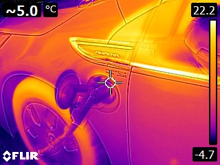

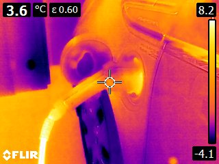

Beiträge: 4603
Re: Ladestecker eingefroren
Das Laden des Fahrzeugs reicht nicht aus, um den Stecker soweit zu erwärmen, daß da kein Schnee drauf liegen bleibt oder ähnliches.
Das Kabel wird warm genug ...

SuLa hat geschrieben:Hallo Timo…Glauben ist nicht Wissen. :D
Alleine der Übergangswiderstand der Kontakte wird immer für eine minimale Erwärmung sorgen, die Du außen am Stecker nicht wahrnehmen wirst.
Hat vielleicht jemand im Forum eine Wärmebildkamera und kann ein paar Bilder von Stecker und Buchse direkt nach dem Ladevorgang machen?
ich habe gerade zufällig eine Wärmebildkamera und habe mal zwei Bilder gemacht.
Wie es Markus geschrieben hat, ist am Stecker kaum eine Erwärmung sichtbar, am Kabel aber schon.
Das erste Bild ist im Freien bei ca.-5° nach 15 min Laden, das zweite ist nach dem Einfahren in die Garage nach ebenfalls 15 min.
Ampi laden draußen_WB.jpg (140.44 KiB) 5337 mal betrachtet
Ampi laden in Garage_WB.jpg (97.9 KiB) 5337 mal betrachtet
