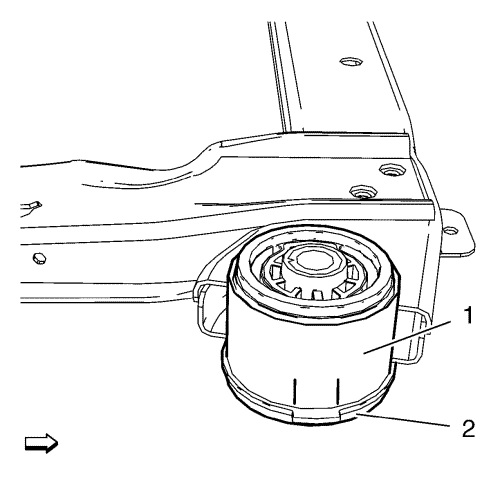

Ich war mit meinem Wagen bei 2 verschiedenen Mechanikern zur Überprüfung einmal wegen dem Klackern in der Kurve und einmal zur jährlichen Überprüfung.
Dabei haben beide meinen Ampera auf der Grube mit so einem kleinen Hydraulikwagen am vorderen Hilfsrahmen angehoben.
Das darf man nicht, weil das die Lager aus dem Rahmen drückt.
Ich hab 3 Stunden gebraucht um die wieder einzupressen.

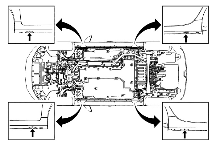

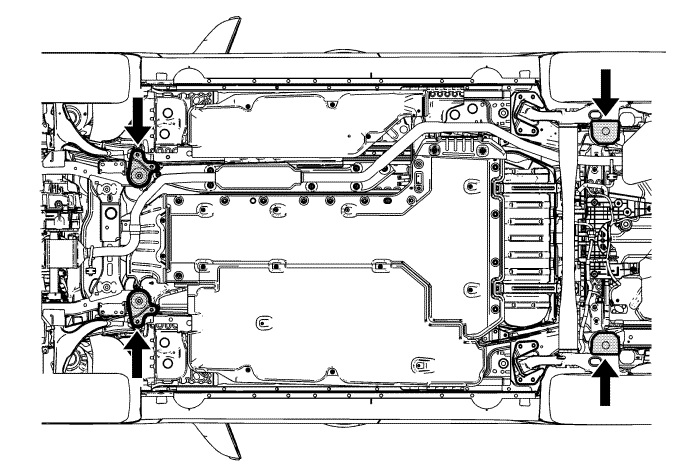

welches ist denn das richtige bild? das obere oder das untere?
welbach
Beiträge: 104
Registriert: 20. Sep 2015 11:22
Wohnort: Niederösterreich
Re: Vorsicht mit dem Hilfsrahmen
Beitrag von welbach »
beide sind richtig
