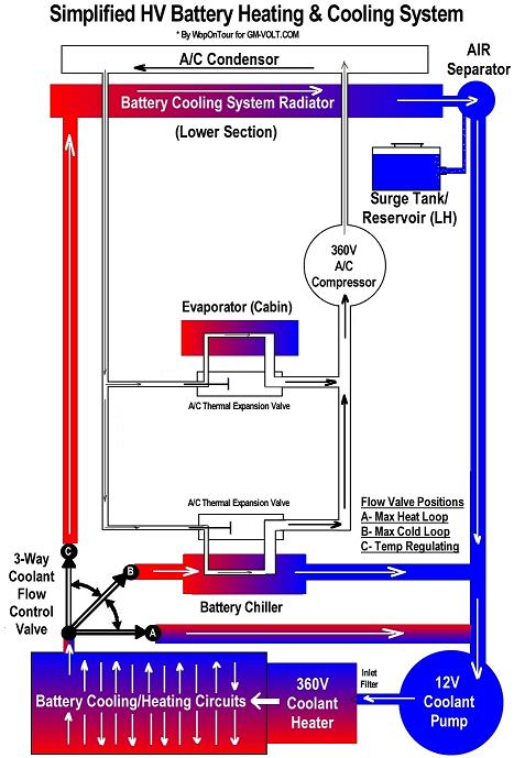

NURso hat geschrieben:Hier ein Artikel darüber:
http://www.zeit.de/auto/2013-03/elektroauto-winter-test
Ich glaube da gab es auch mal ein Video über die Extremtest des Ampera/Akkus.
Der Akku muss sich an der Ladestation mindestens auf minus 25 Grad aufwärmen, um betriebsbereit zu sein. Nach einer Stunde an der Steckdose ist die Mindesttemperatur erreicht. Dann lässt sich der Ampera starten. ---------------------Zunächst arbeitet der Verbrennungsmotor und sorgt für Erwärmung, denn die Temperierung der Batterie ist in den Kühlkreislauf des Range-Extenders eingebunden. ------------------------Erst ab minus 10 Grad kann der Elektromotor allein arbeiten, dann schaltet sich der Verbrenner in der 2013er-Version des Opel-Hybriden aus.
Nach Infos aus dem Forum war ich bisher der Meinung dass der Verbrenner keine Kühlwasserverbindung zum Akku hat ??
Kann der Verbrenner den Akku mit Kühlwasser aufwärmen ?
Gruß Thomas
Edit:
download/file.php?id=1997
Also wenn ich dieses Diagramm richtig verstehe stimmt das nicht dass der Verbrenner den Akku aufwärmen kann

Der Kühlwasserakkukreislauf (2012) wird ausschließlich von einem 360 V Tauchsieder geheizt und hat keine Verbindung zum Motorkühlwasser. Bei 14 Grad wird die Heizung des Akkus abgeschaltet.
