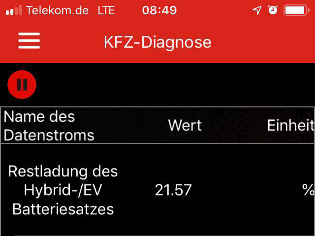

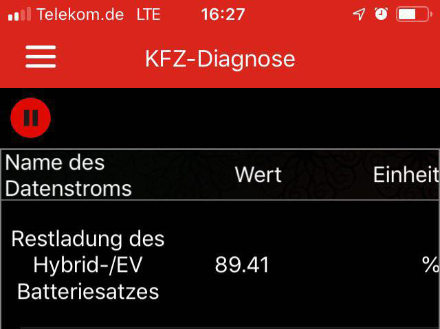

Hi,
solche werte kann ich leider mit meinem iDiag von LUNCH nicht auslesen. Vielleicht helfen diese Angaben...
Das sollte die 9800Wh sein...
Allerdings kommt es mir so vor, als ob das Auto im siebten Jah etwas das Schummeln anfängt...
Wo liegen bei dir / euch denn so die unteren und oberen Grenzen für die Ladung...
Ich hab den Ampera morgens leer beim Arbeitgeben angeschlossen, und zum Feierabend voll abgeklemmt... Die Werte habe ich direkt beim An- / Abstecken ausgelesen!

Re: torque Wert
21 und 87 %
