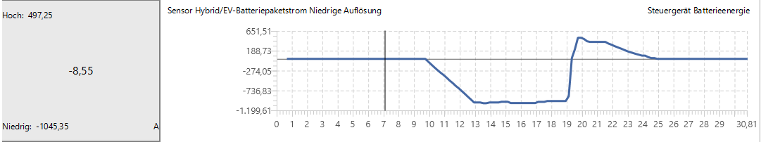

Hab euch heute mal eine interessante Kurve mit dem MDI2 und GDS gefahren,Steuergerät Batteriepaket-Batteriestrom bei Beschleunigung 100km/h und Rekuperation Stillstand.
Bis 1045A Entnahme ist schon eine Hausnummer,geladen wird mit 500A Spitze in Fahrstufe L bis Stillstand.
Je steiler die lineare Linie nach unten wäre könnte man Tuning betreiben bis zum abreissen der Antriebswellen oder Lagerschäden der Antriebseinheit.
Alles eine Sache der Software im HPCM1

120 kW bei 360 V sind?
Muss wohl besser erläutern:
Motor 2 hat 110 kW. Ich habe bei Vollgas 120 kW Aufnahme gemessen. Bei 360 V sind das 333A, nicht rund 1000 A. Wie ist das zu erklären?
Vom "Tuning" halte ich nichts!! Schon die 333 A sind für eine 45 AH Batterie nicht lustig.

Die Kurve von mir zeigt rechts die Spitze der Rekuperation 100kmh auf 0 in Fahrstufe L,in Stufe D fällt die Spitze und Kurve entsprechend flacher und länger aus.
@Josh1976,bitte kein Tuning,wir sind mit den Bauteilen am Limit!!!!

Mit Tning meinte Ich natürlich eine flexiblere Voreinstellung der Rekuperation bei Gaswegnahme... wenn die Rekuperation bei L jedoch das maximale für die Dauerhafte Energierückgewinnung darstellt sollte man natürlich nichts verändern. Möchte ja lange lange Zeit mit dem Ampi Spaß habenAndreas Ranftl hat geschrieben: 25. Okt 2019 11:47 Die Kurve von mir zeigt rechts die Spitze der Rekuperation 100kmh auf 0 in Fahrstufe L,in Stufe D fällt die Spitze und Kurve entsprechend flacher und länger aus.
