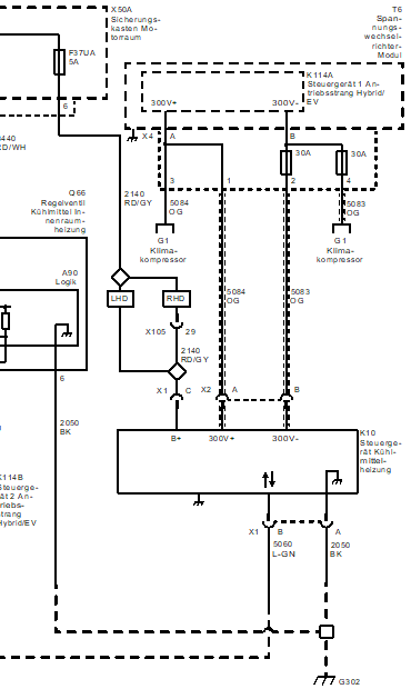

Die Elektroheizung funktioniert nicht. Beim Klimabild wird zwar angezeigt, dass die Heizung "ein" ist, es wird aber nicht warm und es wird kein Stromverbrauch angezeigt.
Nur wenn der Verbrenner läuft wird es warm.
Wer weiß welche Sicherung für die Heizung zuständig sein könnte ?
In der Bedienungsanleitung habe ich nichts gefunden.

Ich gebe dir mal die Übersicht was an der Innenraumheizung so dran ist-lass aber Finger davon,das macht der HV Mann beim Händler!!
Du darfst aber gerne die UA37 prüfen ;)

@ Andreas
Danke für den Schaltplan.
Die F37UA ist sicher nur eine Steuersicherung. Die Steuerung funktioniert ja, denn bei Klima wird ja Heizung "ein" angezeigt.
Interessant wäre wohl die 30A - Sicherung mit 300V. Wo kann die denn sitzen ?
Mit gefährlichen Spannungen kenne ich mich aus. Habe früher mit 10000V gearbeitet.
Einen Termin beim Händler habe ich schon. Der Spezialist kommt aber erst Ende nächster Woche wieder.

Sicherung ist in der Baugruppe Wechselrichter,steht so im Plan.Den schwarzen Rahmen um den Wechselrichter ab,darunter unter einem Deckel,lockerschrauben und umdrehen.Aber lass das den mal machen :!:
Die 37 gehört genauso zur Prüfung,Anzeigen kann er viel....
