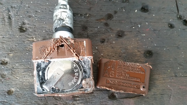

Bitte nur die Rückseite des Sensors wie im Bild öffnen.Anbei die Anleitung wie man die Batterie wechselt-funktioniert hervorragend,wer löten und kleben kann hat hier Abhilfe.
download/file.php?id=6083
Moin, ich wollte ja auf Ganzjahresreifen umsteigen auf Originalfelge. Die Auslieferungssommerreifen sind noch drauf, so habe ich den Sensor noch nicht in der Hand.
Laut Bild nur aufschneiden, die "Fahne" von der alten Batterie ablöten, Batterie wechseln, "Fahne" wieder dran, zukleben und fertig ?
Wäre auf jeden Fall einen Versuch wert. Auch wenn die Batterie im Moment noch geht, aber die Ganzjahresreifen ist ja mehrere Jahre drauf und dann kann man es auch jetzt schon machen. Man kommt jetzt vor dem Aufziehen des neuen Reifens gut ran.
Kleberempfehlung ?
