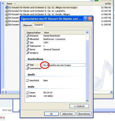

Das wurde schon besprochen ... ist ein Software-Fehler.
Es gibt ein Update, dann funktioniert die Reihenfolge bei CD-Aufnahme, aber bei HD abspielen ist immer die alphabetische Reihenfolge außer man editiert die mp3's indem beim Titel (NICHT der Filename) die Nummer (01-, 02-, usw.) vorne dran gestellt wird ... (so mache ich es ...)

Kann den nervigen Bug auch beim Abspielen ab USB-Stick bestätigen.
Dabei gibt es den ID3 Tag "track", um die Reihenfolge der Titel sicherzustellen.
