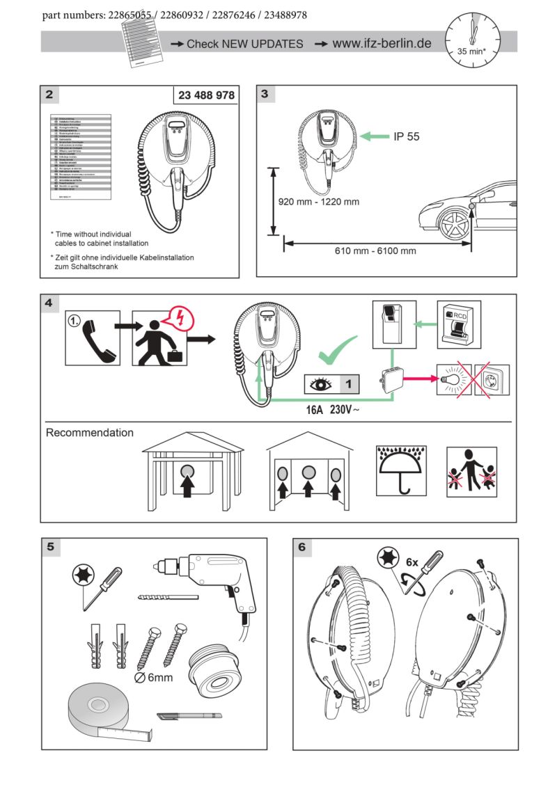

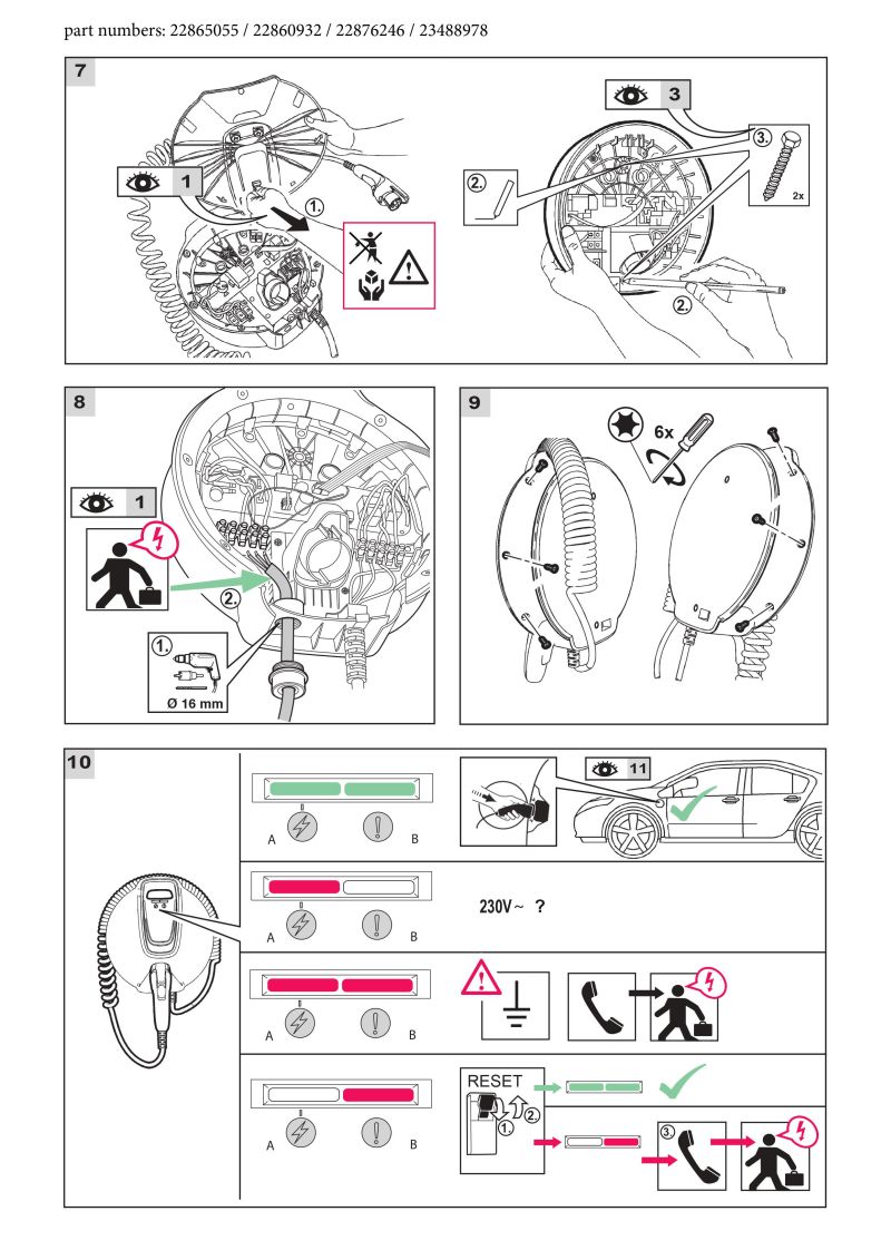

- EV-150
- 2,2 kW - wird noch geladen
- Beiträge: 14
- Registriert: 19. Jun 2024 15:20
Re: Wallbox - Montageanleitung??
Der Post ist zwar schon etwas her, aber ich habe noch ein paar Bilder gefunden, die den Einbau beschreiben.
Die Beschreibung ist nicht allzu detailliert, aber es reicht.
- EV-150
- Beiträge: 14
Für die Verkabelung würde ich 3 x 2,5 mm²-Kabel empfehlen. Das 1,5-mm²-Kabel ist mir für dauerhaft 16 a zu dünn.
- EV-150
- Beiträge: 14
Beim Anschluss einer 1-phasige Wallbox genügt ein "normaler" Fehlerstrom-Schutzschalter vom Typ A.
