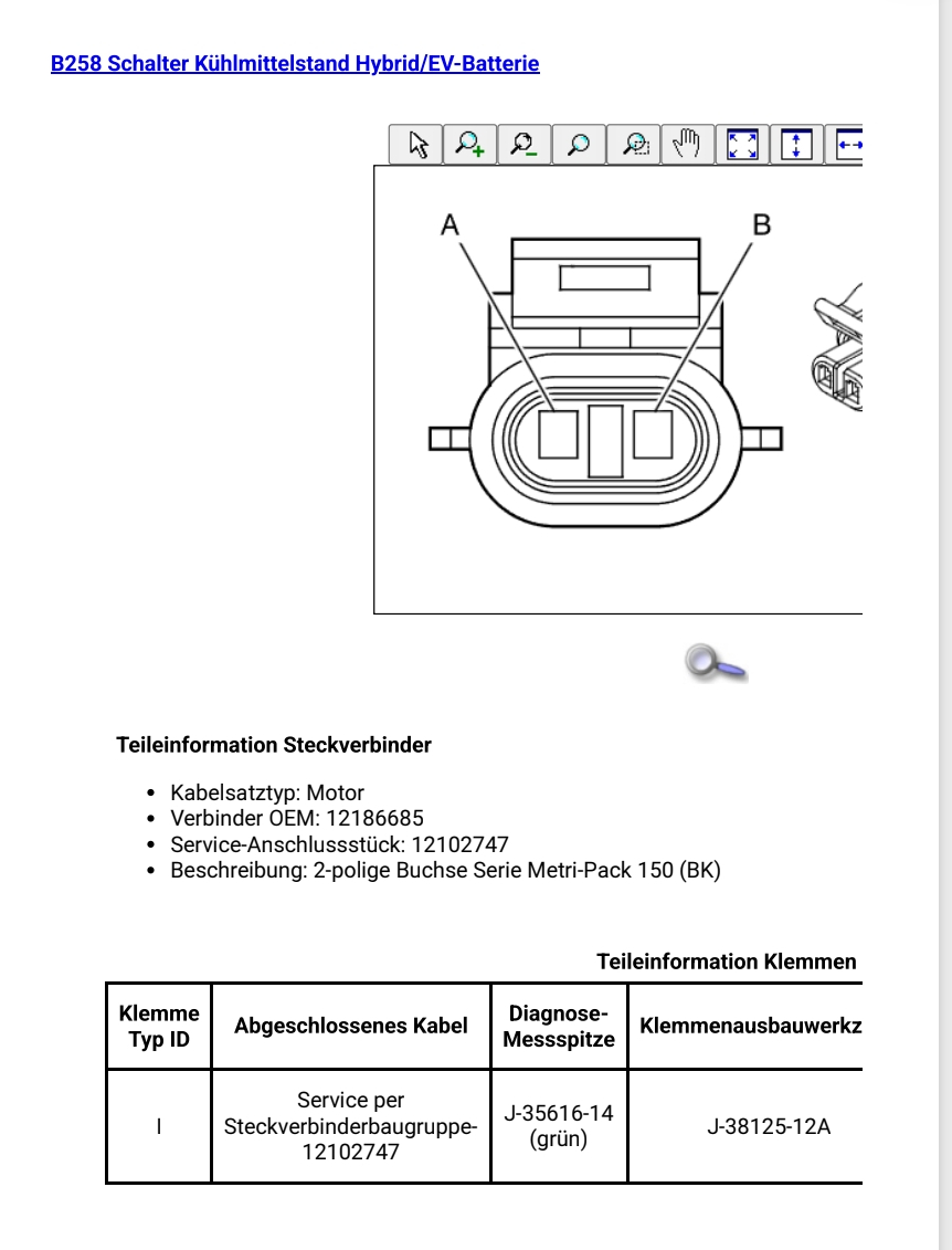

Unter dem Beifahrersitz wirst du fündig,Pinbelegung und Pläne gibt's von mir schon hier.Bitte Nadeln verwenden und keinesfalls die Pins weiten :!:

Frage in die Runde der Stecker der auf den Kühlmittel Sensor geht was ist das für einer gibt´s da ne Bosch Nummer oder eine Bezugsquelle z.B. Ebay wo man den bestellen könnte.
Ich möchte das Kabel erneuern will aber nicht an dem alten Stecker rumlöten sondern komplett neu machen und auch wie schon angesprochen dann anders verlegen.
könnte der passen : https://www.ebay.de/itm/205090432833
Schönes Wochenende aus dem Sauerland wünscht Euch der Jürgen

Ich habe das hier gerade auf AliExpress gefunden:
1,46€ | 2 Sätze 2-polig versiegelt äquivalent pa66 wasserdichter Kfz-Stecker Stecker oder Buchse 12052641 12162000
https://a.aliexpress.com/_EwBsaM5

Super vielen Dank die Stecker hab ich bestellt.
