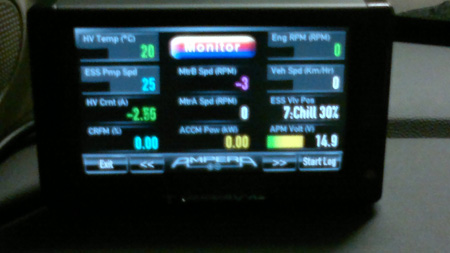

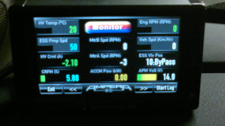

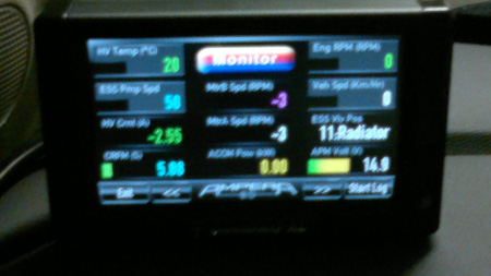

Heute habe ich mir den Wert
1608 "ESS Vlv Pos" "Energy Storage System Coolant Valve Pos" "" 0
auf dem DashDAQ anzeigen lassen.

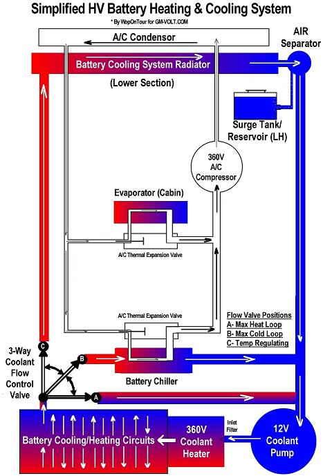

Es handelt sich dabei um das 3-Wege-Ventil im Akku-Heiz-Kühlkreislauf.
Auf der Grafik links unten.
Als ByPass ist die Position A bezeichnet.
Hier wird ohne weitere Aktion die Temperatur gleichmässig im Akku verteilt, oder aktiv mit dem 360V-Tauchsieder geheizt.
Mit Chiller und %-Angabe ist Position B gemeint. Hier wird das Kühlmittel mit der Leistung des Kompressors aktiv gekühlt.
Mit Radiator ist Position C gemeint. Die Kühlung erfolgt über die Frontkühler / Lüfter.
Beim Einschalten des Ampera hat Die DashDAQ-Anzeige von ByPass auf Chiller30% dann auf Radiator und zum Schluss wieder auf ByPass gewechselt. Der Akku hatte 20° Idealtemperatur.
Ich vermute, dass beim Systemstart die Funktion des Ventils geprüft wird.
Mal schauen was ich da noch alles erfahren kann.
sorry für die schlechte Qualität der Fotos, komm schon auch mal besser

Ich habe mir den Parameter heute auch mal aufgerufen.
Abfahrt bei 16 Grad Aussentemperatur und 20 Grad Akkutemperatur.
Nach 15 min Rasen mit 150 auf der BAB und Erreichen einer Akkutemp. von 25 Grad wechselt das Ventil auf "Radiator".
Bei 23 Grad dann wieder zurück auf Bypass.
