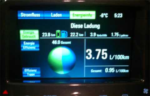

Gestern bei -6° bis -8° habe ich auf der Autobahn für 20km den Holdmodus benutzt.
Am frühen Nachmittag war es wärmer -2°, ich habe Nachgeladen, das hätte ich mir sparen können ;)
Als ich auf der Weiterfahrt in einen Talkessel fuhr, ist die Temp. auf -8° gefallen. Der RE ist wieder angesprungen.
In der Garage
Nachgeladen-& Fernstart.jpg (36.4 KiB) 6244 mal betrachtet
