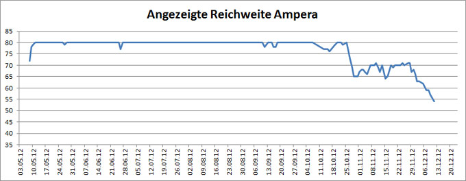

Das ist schon in Ordnung. Hier mal meine Reichweiten, die sind seit es so richtig kalt geworden ist und auch noch Schnee dazugekommen ist, auch nicht mehr 'sommerlich'
[img]Reichweite-EcoDrive.jpg[/img]

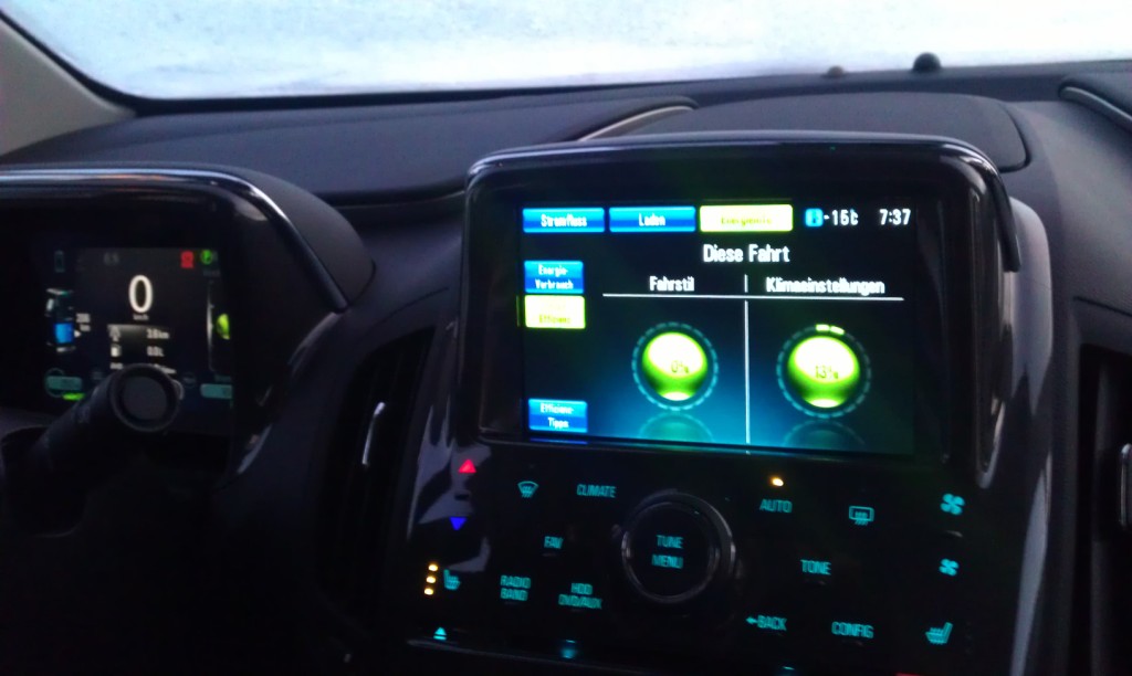

Heute hat auch leider auch die neueste Software nichts genützt, hat sich beim einschalten sogar einmal heftig verschluckt (Startbildschirm Anzeige kam gleich zweimal hintereinander)
Stand die ganze Nacht bei -15° ohne Kabel draußen.
