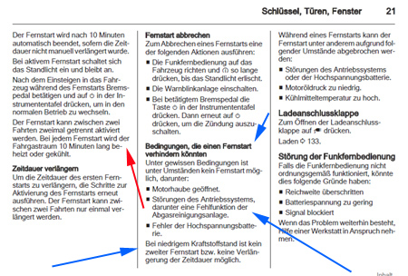

Gemäss Handbuch, gibt es Situationen, die den 2. Fernstart verhindern.
Zum Beispiel Benzinstand 'niedrig'

- Ohne Benzin im Tank läuft der Ampera nicht, auch nicht elektrisch. Deshalb ist auch kein Fernstart möglich, wenn zu wenig im Tank ist.
- In der neuen Anleitung steht;
Standardmäßig springt der Motor
nicht an, wenn das Fahrzeug angesteckt
ist. Die Einstellung kann geändert
werden, falls ein Motorstart erforderlich
ist.

Noch eine Feststellung : wenn eine Tür nicht richtig geschlossen worden ist (ist mir mit meine Kinder einmal passiert, eine Hintertür war nicht fest genug zugeschlagen), dann funktioniert der Fernstart auch nicht, weil die erste Etappe (Türverriegelung) nicht erfolgreich war.
Kratus.
