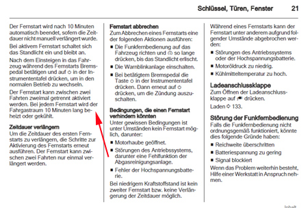

Hast Du die Tasten unmittelbar hintereinander gedrückt? Also erst kurz die "Zusperrtaste", dann für 5 sek die "Fernstarttaste"?
Die Fernstarts zwischen normalen Starts sind begrenzt (4?), vielleicht ist die Zahl erreicht.
Starte doch mal den Ampera, mach ihn wieder aus und probiere es nochmal ...

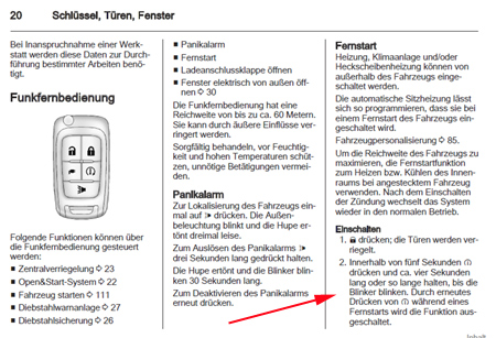

Es sind max. 2 Fernstarts möglich. Danach muss der Ampera mal eingeschaltet werden.
Nach den Zussperren muss die Klimataste innerhalb von 5 Sek. für mind. 4 Sek. gedrückt werden.

Bei abgestelltem Fahrzeug musst Du zuerst die Schliessentaste Drücken. Dann immerhalb von 5 Sekunden ca 4 Sek auf der Fernstarttaste bleiben. Danach schaltet das Standlicht des Ampera ein und er beginnt zu Heizen für ca 10 min. Danach kannst du das nur noch einmal wiederhohlen. Am Ladekabel betätige ich den Fernstart ca. 20 min. vor der Abfahrt, da danach der Akku wieder nachgeladen werden kann. Achtung bei temp. unter -4°. Das springt der RE an.

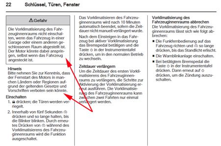

Motor laufen lassen ist auch in der Schweiz verboten.
Auch hierzu gibts ua im Thread "-4°-Problem" und anderen Beiträge.
