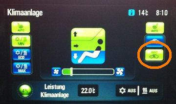

In dieser Einstellung liefen bei mir bis jetzt weder Klimakompressor noch Heizung, egal wie die Aussentemperatur oder die Luftfeuchte im Ampera ist und egal auf wie viel Grad die Temperatur eingestellt ist. Die 4 Belüftungsdüsen sind geschlossen.
Natürlich gibt’s dann keine automatische Temperaturregelung mehr. Diese Einstellung ist (für mich) jetzt im Herbst aber ideal, weil man weder Kühlung noch Heizung braucht und diese zuverlässig aus bleiben.

Bei den meisten Fahrzeugen kann der Klimakompressor ausgeschaltet werden (AC OFF oder ähnlich).
Die Frage war:
atomroflman 20.12.2013 hat geschrieben:[…] ist es eigentlich möglich die Klimaanlage aus zu schalten und nur die Heizung arbeiten lassen?
Mir ist es oft schon aufgefallen, dass die Klima immer mit der Heizung zusammen angeht, auch wenn ich nicht auf Scheibenheizung gestellt habe.
Das geht beim Ampera/Volt definitiv nicht! Siehe auch:
EcoDrive 20.12.2013 hat geschrieben:Das ist zur automatischen Entfeuchtung der Raumluft.
Der Klimakompressor kann sich sogar aktivieren, wenn in der Personalisierung die autom. Entfeuchtung deaktiviert ist.
Hier: viewtopic.php?f=3&t=839&p=10286&hilit=niedrig#p10286
Meines Wissens lässt sich der Kompressor in Kombination mit der Heizung nicht deaktivieren.
Bei tiefen Temp. (vermutlich unter +2°) läuft der Kompressor nicht mehr.
Die einzige Möglichkeit, den Klimakompressor zuverlässig auszuschalten, ist die von mit beschriebene. Mit dieser Einstellung geht aber auch die Heizung nicht:
Joachim hat geschrieben:In dieser Einstellung liefen bei mir bis jetzt weder Klimakompressor noch Heizung […]
micky4 hat geschrieben:Das verstehe ich jetzt überhaupt nicht, gerade die Taste mit dem Auto-Symbol und der Beschriftung "AUTO" sollte doch alles automatisch regulieren ... ???
Bei „AUTO“ wird selbstverständlich alles automatisch reguliert, aber unter Zuhilfenahme des Klimakompressors.
Die Frage war ja aber (siehe Thementitel): „Klima Anlage ganz aus machen“.
Das geht nur mit der von mir gezeigten Methode, allerdings mit genannter Einschränkung (keine Heizung).
Auf den Punkt gebracht, es arbeiten entweder
- Klimakompressor und Heizung (mit „AUTO“ oder anderen Einstellungen)
oder
- Kein Klimakompressor und keine Heizung (mit der von mir gezeigten Einstellung)
Jetzt alles klar? ;)

Nein, denn bei deinem Bild ist ja "AUTO" eingeschaltet !?

Die 3 „AUTOs“ in meinem Bild sind für Sitzheizungen und die Umluftsteuerung und haben nichts mit Klimakompressor oder Heizung zu tun. Das andere „AUTO“ ist das (E):
Sag mal Micky, bist du schon mal in einem Ampera oder Volt gesessen? Oder willst du mich ärgern? ;)

Natürlich möchte ich dich NICHT ärgern, aber du hast von "automatische Temperaturregelung" im Zusammenhang mit deinem Bild gesprochen, daher habe ich das auch darauf bezogen.
Wenn dieses "AUTO" (von deinem Bild) aktiviert ist, ist das die Umluft/Zuluft-Steuerung, schon klar. Aber wenn er bei dieser Einstellung manchmal (wie bei deinem Bild) 14°C kalte Luft ins Wageninnere lässt (egal ob du die Klappen zu machst oder offen lässt) wird er diese bei einer eingestellten Temperatur von 22°C "verändern".
Und das ist eigentlich genau das, was ich oft beobachtet habe: Bei der Auto-Zuluft-Steuerung schaltet er manchmal das Klima dazu (Sommer) manchmal die Heizung (Winter). Ich fahre meist mit Umluft (darüber), denn da habe ich das noch nicht beobachtet !
Wenn ich ganz abschalten möchte, drehe ich den Ventilator auf "OFF" !
Aber jeder macht da offensichtlich seine eigenen Erfahrungen, vielleicht ist die Steuerung auch von Modelljahr zu Modelljahr verschieden ...

micky4 hat geschrieben:[…] Bei der Auto-Zuluft-Steuerung schaltet er manchmal das Klima dazu (Sommer) manchmal die Heizung (Winter). […] Aber jeder macht da offensichtlich seine eigenen Erfahrungen, vielleicht ist die Steuerung auch von Modelljahr zu Modelljahr verschieden ...
Aha, jetzt kommen wir der Sache näher. Da scheinen ja wirklich Unterschiede in der Software zu sein. Bei mir bleiben, wie gesagt, egal wie die Aussentemperatur ist und die Solltemp. eingestellt ist, Klimakompressor und Heizung zuverlässig aus. :?
Dass die Software des Voltec-Antriebs recht komplex ist, wissen wir ja. Aber die Klimatisierung scheint das noch zu toppen!
