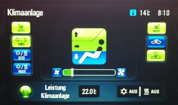

cc879 hat geschrieben: Könnte man es ihm dann untersagen , Strom zum heizen zu benutzen?
Oder Klima auf "min" (statt ECO oder MAX) stellen. Dann bleibt die elektrische Heizung aus. In dieser Stellung wird´s dann nur warm, wenn der RE warm ist. Man kann übrigens sehen ob er elektrisch heizt: Im Klimabildschirm rechts unten am Symbol erkennbar.

In dieser Einstellung liefen bei mir bis jetzt weder Klimakompressor noch Heizung, egal wie die Aussentemperatur oder die Luftfeuchte im Ampera ist und egal auf wie viel Grad die Temperatur eingestellt ist. Die 4 Belüftungsdüsen sind geschlossen.
Natürlich gibt’s dann keine automatische Temperaturregelung mehr. Diese Einstellung ist (für mich) jetzt im Herbst aber ideal, weil man weder Kühlung noch Heizung braucht und diese zuverlässig aus bleiben.
