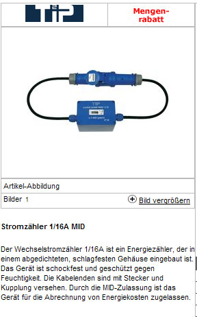

Danke für all die Beiträge, ich sehe schon, das ich wohl um einen Stromzähler nicht herum komme, alles andere ist schätzen.
Ich habe diesen (externen) hier gefunden: http://www.conrad.at/ce/de/product/125478/
der wäre sicher ganz praktisch, wenn man mal wo zu Gast ist und laden möchte, damit ich den Strom eventuell auch bezahlen kann, falls notwendig, dann weiß man wie viel man gezogen hat.
Oder diese Einbau-Variante, die ist dann halt nur für meine Ladestation (in der Garage): http://www.conrad.at/ce/de/product/125545/

Hallo epower
Genau diesen mobilen Zähler von TIP habe ich im Einsatz, aber nicht mit Schuko, sondern mit CEE-Stecker (wie abgebildet). Schuko ist zwar auch für 16A zugelassen, hier im Forum wurde schon viel darüber geschrieben, besser mit CEE. Mehr Kontaktfläche, sicherer und weniger Verlust durch Wärmeentwicklunng.

Das mit CEE passt für mich da ich so ein Ladegerät und so einen Anschluss habe.EcoDrive hat geschrieben:Genau diesen mobilen Zähler von TIP habe ich im Einsatz, aber nicht mit Schuko, sondern mit CEE-Stecker (wie abgebildet).
Und wenn ich wirklich mal wo unterwegs sein sollte, dann habe ich noch dieses Adapter-Kabel hier, ich weiß das ist nicht erlaubt, aber wenn man weiß was man damit tut kann nichts passieren.
Die umgekehrte Variante ist ja legal, habe ich auch um an meiner CEE-Dose auch mal einen Luftkompressor oder den Staubsauger zu betreiben.
lg EPower- Andreas

Hallo liebe Volt / Ampera Gemeinde,
Ich habe vor mir so einen externen Stromzähler zuzulegen um "genau" zu sehen wie viel kWh ich jetzt wirklich rein "tanke". Manche sagen die sind sehr ungenau, ich habe zwei verschiedene gefunden (alle mit CEE Stecker natürlich) der eine um € 169,- hat keine MID-Zulassung (ist also nicht geeicht) und dann noch einen um € 189,- mit MID-Zulassung, der sollte dann aber schon genau sein, oder ?

Hi
Ja, genau diesen Zähler habe ich auch im Einsatz. MID-Zulassung und damit zur Kostenabrechnung zugelassen, also schon sehr genau.
