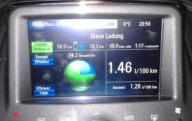

Spritmonitor nutzen
Liebe Volt / Ampera Piloten,
Ich würde gerne diesen Spritmonitor nutzen, nur weiß ich nicht genau wie
Ich habe keine Möglichkeit gefunden nachzusehen, was ich jetzt elektrisch (kWh) getankt habe - was ich gefunden habe ist diese Anzeige hier: Aber keine Möglichkeit zu sehen welche Menge (kWh) ist jetzt geladen haben, nur der Verbrauch ?
Beim Sprit-Monitor will er aber immer wissen was ich "getankt" haben auch beim Strom.
Wie macht ihr das gebt ihr hier einfach die Daten quasi nachträglich ein oder habe ich nur etwas übersehen.
Beim Benzin ist es ja leicht - 10l Tanken - km Stand aufschreiben - fertig.
oder nehmt ihr hier auch die Verbrauchsdaten vom Display und gebt die ein ?

Hm, ich habe "Elektrizität" angegeben und kann auch Benzinbetankungen eingeben.epower hat geschrieben:Ich habe beim Spritmonitor als Fahrzeug den VOLT ausgewählt (den gibt es zum Glück schon) und als Type
Plugin-Hybrid, auch wenn das nicht ganz stimmt, aber nur so kann ich Benzin und Strom eingeben.
Beim E-Verbrauch mußt du entweder einen externen Stromzähler dazwischen hängen - oder so Pi mal Daumen 15% auf die Verbrauchsanzeige im Fahrzeug draufschlagen. Bei letzterem wird es aber trotzdem schwierig, die Standheizung zu erfassen, wenn du an der Steckdose vorwärmst.

hallo Markus,Markus Dippold hat geschrieben:Hm, ich habe "Elektrizität" angegeben und kann auch Benzinbetankungen eingeben.epower hat geschrieben:Ich habe beim Spritmonitor als Fahrzeug den VOLT ausgewählt (den gibt es zum Glück schon) und als Type
die 15% sind sicherlich zu niedrig angesetzt.
Ich habe jeden Ladevorgang mit meinem Stromzähler erfasst und komme über die gefahrenen 14000 km auf einen Wert von 25%.

Mit oder ohne Standheizung/Vorklimatisierung?Ampera-Fan hat geschrieben:hallo Markus,
Jedes Mal, wenn ich an einer Ladesäule mit Stromzähler geladen habe, war der Wert immer so 15-16% höher als das, was als Verbrauch im Auto angezeigt wurde. Das aber ohne Vorklimatisierung und bei normalen Außentemperaturen.
Kann schon sein, daß der Wert höher ist, wenn mehr Energie für das Temperieren des Akkus benötigt wird oder wenn gar die Vorklimatisierung angeworfen wird.
Daher ja auch Pi mal Daumen und der Verweis auf die Erfassung der Vorklimatisierung.

Markus und Ampera-Fan haben recht.
Im Sommer bei idealen Temperaturen und idealer Akkutemperatur, das heisst die Temp. ist auch im Akku gut verteilt, dass die Pumpen und Lüfter fast nichts zu tun haben, sind 15% schon drin.
Aber auch nur bei sehr hohem Anteil der Anzahl Ladungen mit 16A
Bei 10A, na ja
Bei 6A, ist der Verlust recht deutlich, schon über 20%
Hier: und folgende Beiträge: viewtopic.php?f=31&t=543&p=22643&hilit= ... fen#p22643
Bei hohen und den heutigen tiefen Temperaturen sind bis 20% zu rechnen. Auch mit 16A
Das alles immer noch ohne den Fernstart Vorheizen, Klimatisieren (kühlen).
Hier mal meine Aufzeichnungen : dieser und der folgende Beitrag: viewtopic.php?f=8&t=26&p=28572&hilit=la ... rad#p28572
Da sind auch die Links in meinem Beitrag interessant. Gesamt über ein Jahr gesehen / gemessen.
