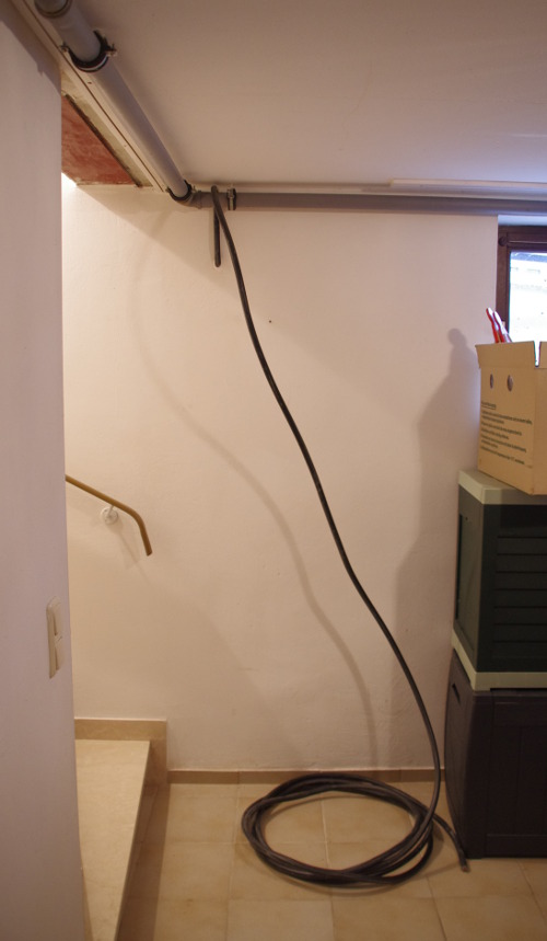

So sah es gestern früh noch in Keller und Garage aus:

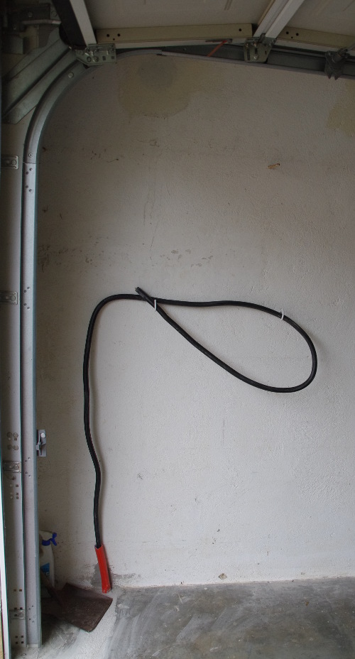

Und so gestern abend in der Garage:

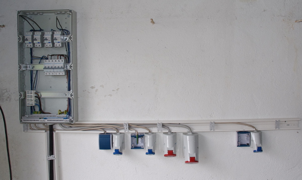

Bilder, wie es fertig ist, folgen noch. Muß jetzt erstmal besseres Licht abwarten.
