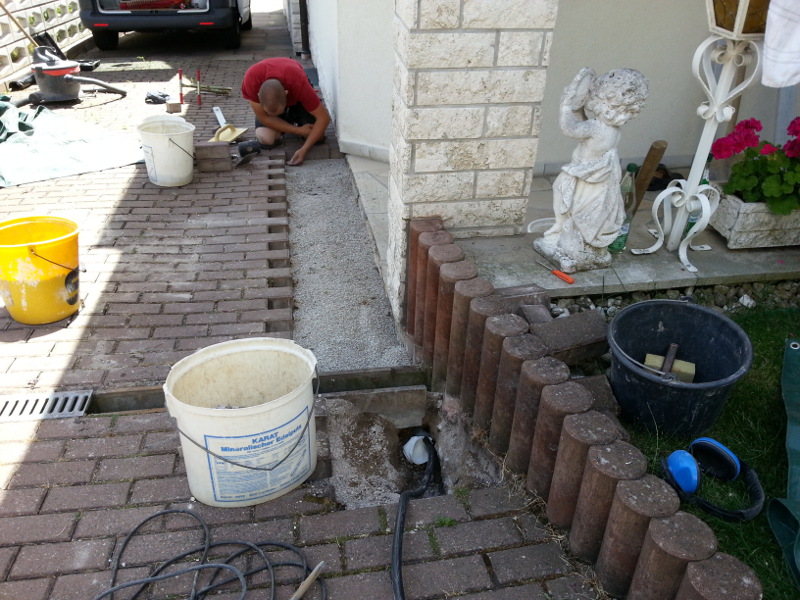

So, der erste Schritt ist geschafft, daß Kabel (Erdkabel, 5x10mm²) liegt schon mal im Boden.
Teil 1, habe leider nicht daran gedacht, vorher noch ein paar Fotos zu schießen:
Teil 2:

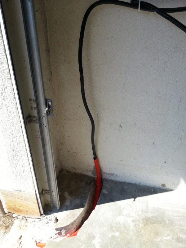

Kabel im 40mm-Abwasser-Rohr:

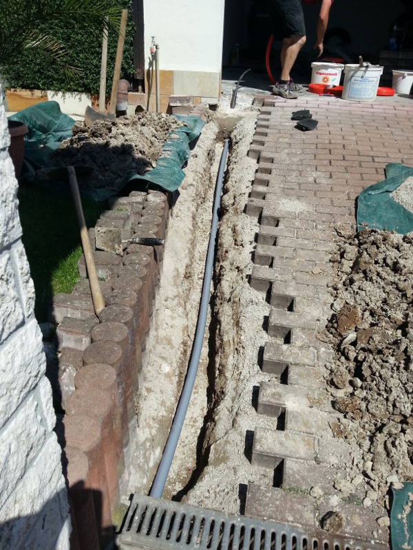

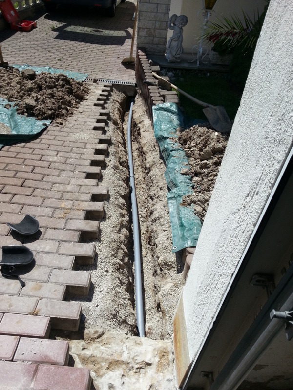

Weitere Bilder:
Alles ist wieder mit frischem Split zugemacht worden, die Pflastersteine liegen wieder da, als wäre nichts gewesen.
